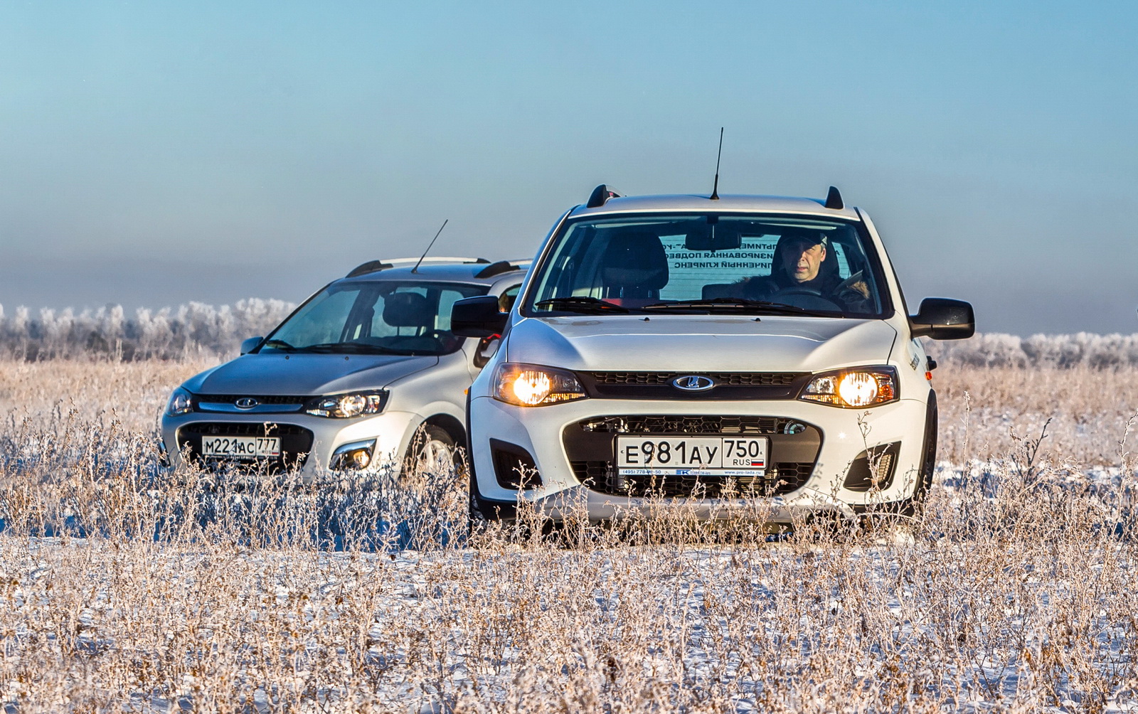

Облик универсала ВАЗ‑21946 (это заводской индекс «Калины Кросс») сразу дает понять: он создан не только для поездок по асфальту. До полноценного вседорожника далеко, но легковым собратьям нос утереть должен! Так почему бы не сравнить его с обычным универсалом ВАЗ‑2194?
Лада Калина и Лада Калина Кросс
Термин «кроссовер» нынче применяют к самым разным автомобилям. В том числе к моделям с приводом на одну ось, но c увеличенным дорожным просветом и соответствующим обвесом кузова. Почти одновременно на рынке в дополнение к стандартным моделям появились Renault Sandero Stepway и Лада Калина Кросс. Оба автомобиля выпускают в Тольятти, и оба преподносят именно как кроссоверы. Бородинской битвы между обрусевшими «французами» и исконными «россиянами» мы не устраивали, но попарно сравнили машины с базовыми аналогами – чтобы узнать, есть ли смысл переплачивать за такие псевдокроссоверы. Получились две главы обширного кроссоверного романа.
«Калину Кросс» мы взяли с восьмиклапанным мотором и механической коробкой передач. А обычный универсал Kalina оказался в комплектации «Люкс», с 16‑клапанным двигателем и автоматической коробкой. Вот засада! Но делать нечего – абсолютно одинаковых по агрегатной базе машин у дилеров на момент теста не оказалось. К тому же нам нужно не разгонную динамику сравнивать, а совсем другие вещи. Заодно узнаем, какой силовой агрегат лучше подходит «Калине» для штурма пересеченной местности.
