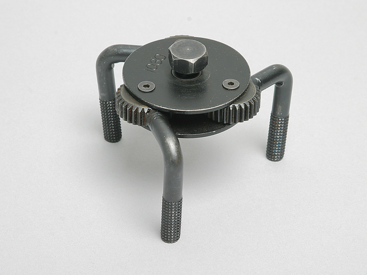

ИнструментРаботы, где применяется
Съемник маслянного фильтраЗамена масла в двигателе ( 8 кл./ 16 кл.) и масляного фильтра
