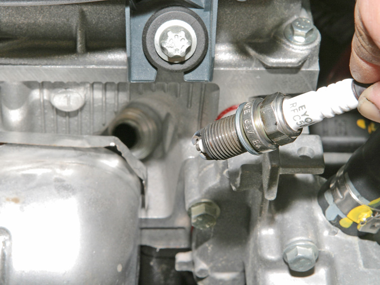

Работу проводим на холодном двигателе.
Перед выворачиванием свечи удаляем грязь из колодца вокруг свечи зажигания — лучше продуть колодец сжатым воздухом.
При установке свечи ее необходимо наживлять и вворачивать, вращая свечной ключ или удлинитель рукой, без воротка во избежание повреждения резьбы свечного отверстия в головке блока цилиндров.
Если свеча пошла не по резьбе, будет ощущаться сильное сопротивление вращению. В этом случае необходимо полностью вывернуть свечу и, очистив резьбу, повторно завернуть. Окончательно затягиваем свечу моментом 25-30 Н·м.
Внимание! Чрезмерная затяжка свечи зажигания может привести к повреждению резьбы в свечном отверстии головки блока цилиндров.
Аналогично заменяем остальные свечи. Устанавливаем только рекомендуемые заводом-изготовителем свечи или их аналоги других фирм.
