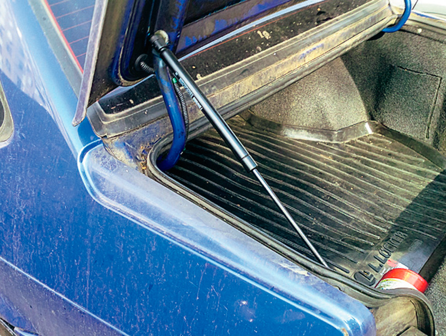

ГАЗОВЫЙ УПОР
А. ЛУПАНДИН, Москва
Торсионы крышки багажника на ВАЗ‑2115 ослабли от возраста так, что она могла упасть на голову в любой момент. Популярные приемы вроде перестановки концов возвратных рычагов ничего не дали. Поэтому я поставил на левую сторону багажника газовый упор, хорошо знакомый владельцам Нивы.
Для более плавной работы расположил его штоком вниз. Подробности операции несложны. Вывинтив нижний болт крепления крышки к направляющему рычагу, вкрутил взамен крепление упора – даже резьба там оказалась идентичной. Затем, подняв крышку в верхнее положение, опустил ее миллиметров на пять и отметил место для ответного кронштейна упора. Отверстие высверлил в отбортовке крыла. Перед окончательной сборкой покрыл металл антикором. Теперь заглядываю в багажник без боязни.
