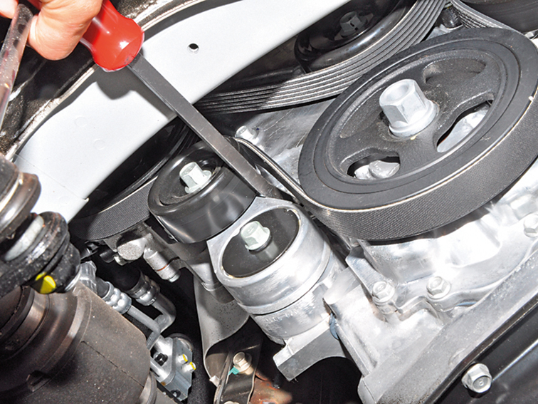

В соответствии с регламентом технического обслуживания «Хендай Солярис» проверку состояния ремня привода вспомогательных агрегатов проводим через каждые 30 тыс. км пробега.
Ремень необходимо заменить при обнаружении на нем трещин, разрывов, отслоений резины от тканевой основы.
Натяжение ремня регулируется автоматическим натяжным устройством. Для замены ремня снимаем правый грязезащитный щиток моторного отсека.
Монтажной лопаткой отжимаем кронштейн натяжного ролика, ослабляя натяжение ремня.
Снимаем ремень привода вспомогательных агрегатов.
Маркировка ремня 6РК 2137 (шестиручьевой, длиной 2137 мм).
Проворачиваем натяжной ролик. Ролик должен поворачиваться легко, без заеданий. Если ролик заедает или проворачивается с большим усилием, нужно заменить натяжное устройство.
Для этого головкой «на 17» отворачиваем болт крепления натяжного устройства.
Вынимаем болт и снимаем натяжное устройство.
Автоматическое натяжное устройство в сборе.
Устанавливаем натяжное устройство и ремень привода вспомогательных агрегатов в обратной последовательности.
При установке натяжного устройства выступ на корпусе должен войти в соответствующее углубление на блоке цилиндров.
