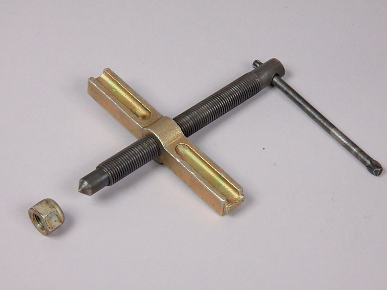

| Инструмент | Работы, где применяется |
| Двухзахватный винтовой съемник | Замена колодок тормозных механизмов задних колес |
