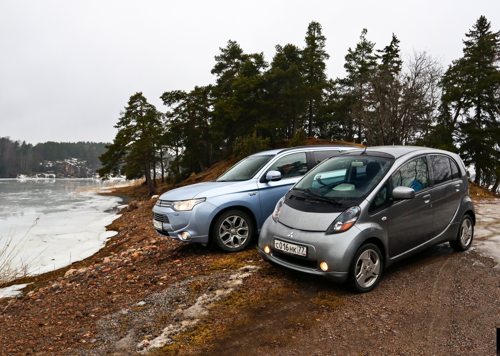

Идея зрела давно. Захотелось испытать все достоинства и недостатки электромобиля. И не в тепличных условиях типа прокатился по летнему городу километров двадцать и оценил, насколько электрокар тихий и невонючий. Мы отправились в путешествие — из зимней России, пока к электротранспорту не очень готовой, в Финляндию, где климат близок к нашему, а ситуация с электрификацией автотранспорта совсем иная. Главный герой нашего рассказа — Mitsubishi i‑MiEV, который сегодня можно купить за 999 000 рублей. В компанию ему взяли Mitsubishi Outlander PHEV (от 1 799 000 рублей).
Во‑первых, подзаряжаемый гибрид — тоже интересная машина, а во‑вторых, в паре с автомобилем, имеющим бензиновый мотор, отправляться в дальнее путешествие на электромобиле, конечно, спокойнее.

Пока она заряжается, пьем кофе и подводим первые итоги путешествия. Старательно экономя электроэнергию, держали среднюю скорость 47 км/ч. Она ой как далека от той, с которой мимо проносятся автомобили, однако, учитывая кусок пути по утреннему Питеру, стерпеть можно. Но нам ведь еще три с половиной часа стоять на зарядке! Получаем в среднем велосипедные 17 км/ч. А ведь помимо того, что печка работала еле-еле, во имя экономии электричества мы отключили от прикуривателя планшет с навигацией, а стеклоочистителем пользовались крайне экономно: разик махнул — и хватит. За это бортовой компьютер прибавил дополнительный километр пути. Похоже, в более комфортных для водителя условиях запаса энергии хватило бы километров на семьдесят.
Кстати, об увеличении пробега. Инженерам есть что усовершенствовать в системе отопления i‑MiEV. Согреть салон на ходу притоком наружного воздуха нельзя. Вентилятор, нагло пожирающий драгоценное электричество, работает всегда, пусть и на самых малых оборотах. Ехать на электромобиле сложно еще и потому, что у водителя возникает некая «электробоязнь». Пока приборы обещают 100‑километровый пробег до подзарядки, рулишь с оптимизмом, но запас хода падает стремительно, особенно сразу же после старта.
За три с половиной часа, пока мы пили кофе, бродили по Интернету, ели, опять пили кофе, машина зарядилась чуть более чем на 80%. Дальше зарядка пошла тягуче медленно, и мы на свой страх и риск решили стартовать засветло. Хоть на фарах сэкономим. За электроэнергию с нас ничего не взяли, проводили добрыми словами и ироничными взглядами.
Увы, в Торфяновку въезжали на «галстуке», не дотянув‑таки чуть меньше 20 км. Можно было бы снова заглянуть на какую-нибудь заправку и попросить у «мамаши» току, но тратить еще часа два уже совсем не хотелось. Лучше поставить малыша заряжаться на ночь.
На стоянке мотеля, расположенного метрах в восьмистах от погранперехода, есть уличные розетки. Скандинавский подход: электричество в сильные морозы используют для прогрева мотора перед пуском. За пользование розеткой заплатили 200 рублей. Копейки! Особенно по сравнению с радостью, что добрались, наконец.
Утром прибор показал: запас хода — 115 км. Должно хватить до первой быстрой электрозаправки по ту сторону границы. Финские друзья снабдили нас чудо-картой с указанием всех мест, где можно зарядиться. Если карта не врет, мы не пропадем.
