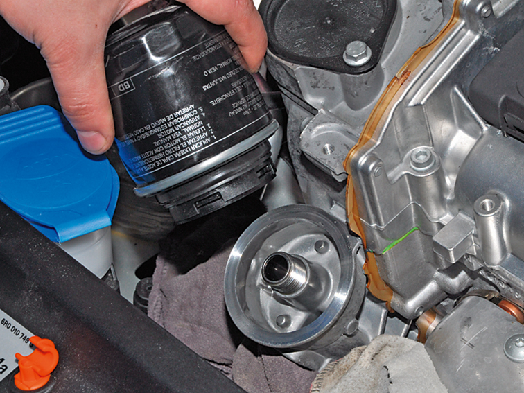

Для замены всех необходимых «расходников» вам потребуется приобрести:
  • Масло моторное, 4 л
  • Фильтр масляный
  • Пробка масляного поддона
  • Фильтр салонный
