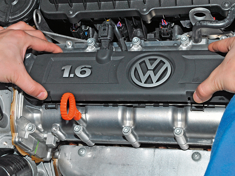

- Проверка состояния ремня привода вспомогательных агрегатов
- Замена свечей зажигания
- Замена сменного элемента воздушного фильтра
