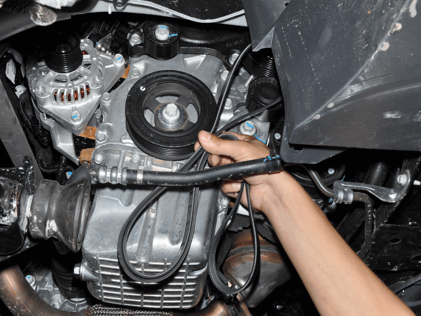

- Замена ремня привода вспомогательных агрегатов
- Проверка состояния ремня привода насоса усилителя рулевого управления
