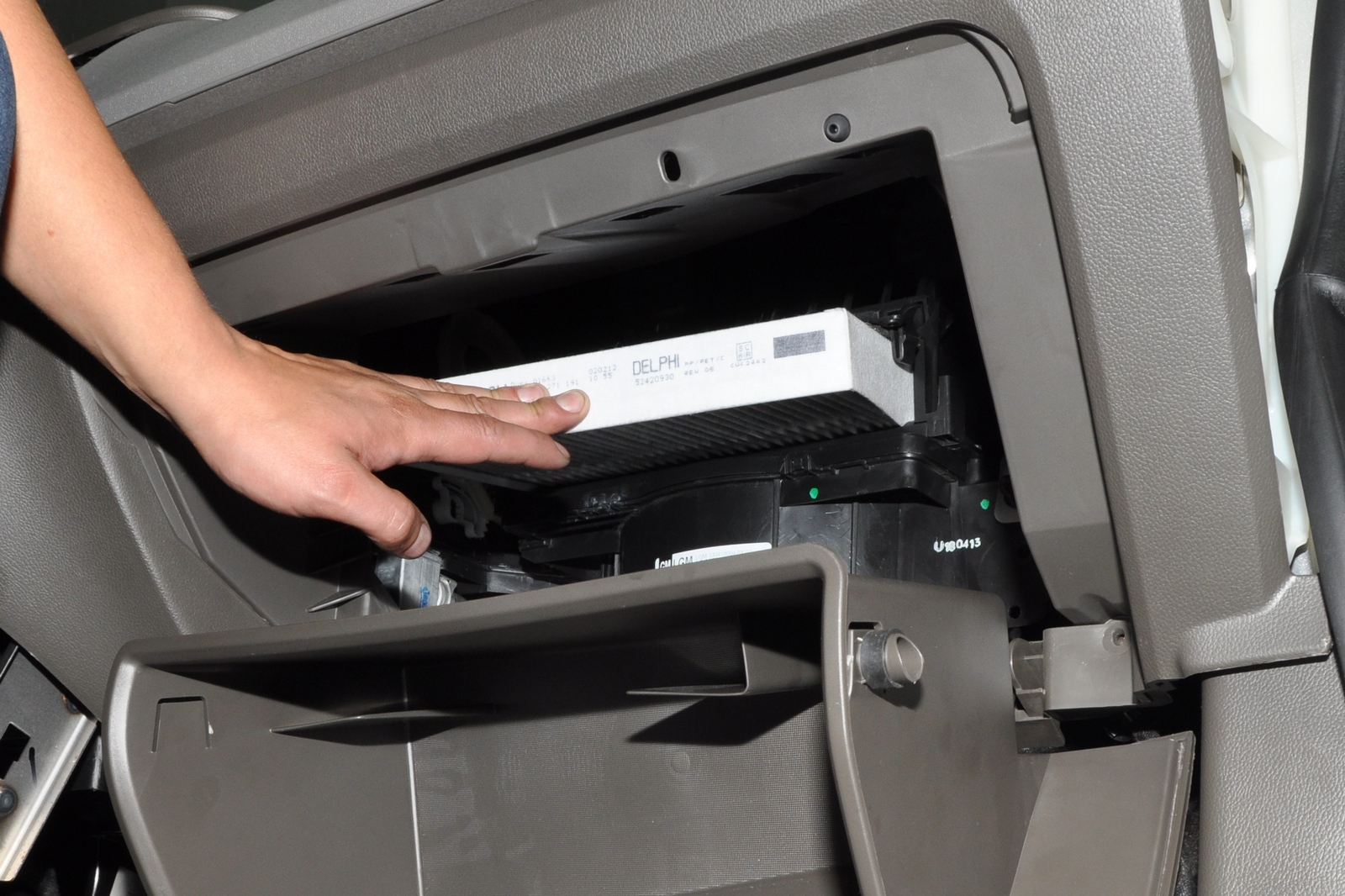

Установка фильтра в систему отопления, вентиляции и кондиционирования Chevrolet Cobalt
Автомобиль «Шевроле Кобальт» на заводе-изготовителе не комплектуется салонным фильтром. Но в корпусе отопителя предусмотрено штатное место, в которое фильтр устанавливается без всяких доработок.
Можно применить фильтр, устанавливаемый на автомобиль Chevrolet Cruze. Фильтр воздуха, поступающего через систему отопления, вентиляции и кондиционирования в салон автомобиля (салонный фильтр), в аналогичных условиях (на автомобиле «Шевроле Круз») заменяют через 45 тыс. км пробега или через два года, в зависимости от того, что наступит раньше. При эксплуатации автомобиля в запыленной местности пробег между заменами фильтра следует сократить в 1,5–2 раза. Деформированный или поврежденный фильтр необходимо заменить.
Устанавливаем детали в обратной последовательности.
