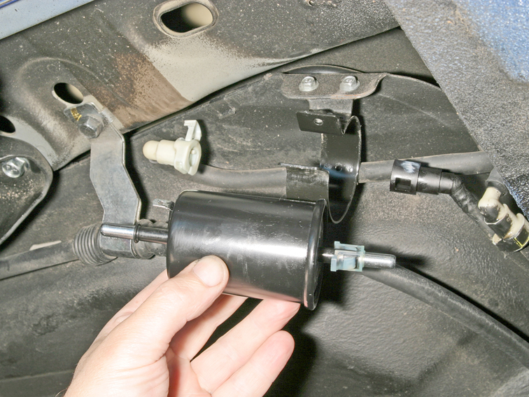

В соответствии с регламентом технического обслуживания замену топливного фильтра «Шевроле Лачетти» необходимо проводить через каждые 45 тыс. км пробега.
Топливный фильтр расположен под днищем кузова справа перед топливным баком. Топливо в системе питания двигателя находится под давлением, поэтому перед обслуживанием системы питания необходимо сбросить давление топлива.
Пускаем двигатель и даем ему поработать на холостом ходу до остановки из-за выработки топлива в системе. Затем включаем стартер на 2–3 секунды. В результате давление в топливной системе будет сброшено.
Устанавливаем фильтр в обратной последовательности. Наконечники топливных трубок надеваем на штуцеры фильтра до защелкивания фиксаторов. Установив предохранитель топливного насоса, включаем зажигание и проверяем герметичность соединений.
