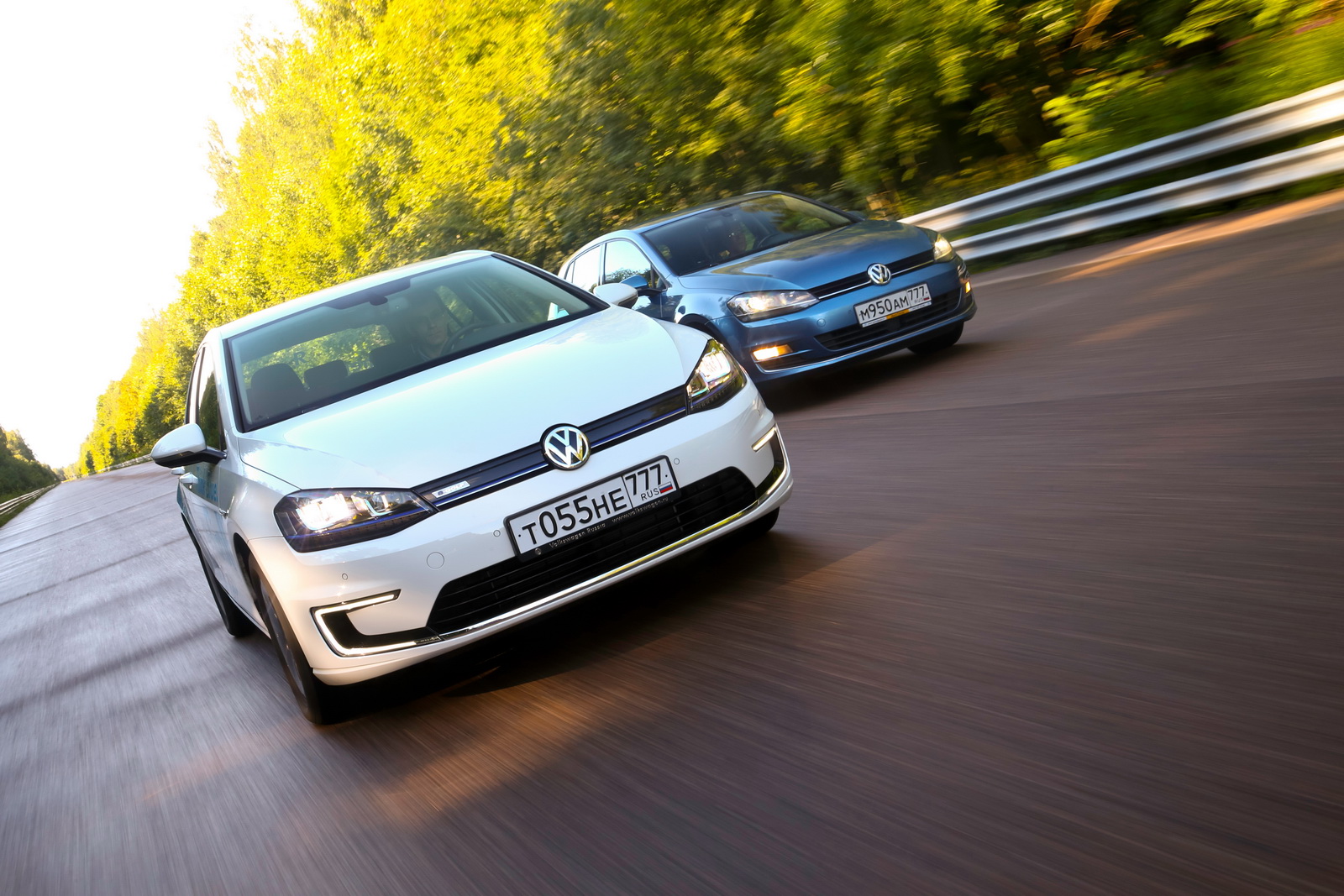

– Смотри, Golf на батарейках!
Парочка таращилась на белый Volkswagen, припаркованный возле редакции: от электрокара к входной двери тянулся толстый провод. На стоящий рядом синий Golf – ноль внимания. У него под капотом бензиновый двигатель 1.4 TSI мощностью 140 л.с., а e‑Golf скрывает под лаком кузова 115‑сильный электромотор.
ЭТО ЗНАЧИТ — ВОЙНА!
Volkswagen e‑Golf и Golf 1.4 TSI. От 34 900 евро e‑Golf в Европе, от 1 319 000 рублей Golf 1.4 TSI в России.
Визуально электро-Golf отличается от бензинового разве что чуть иным передним бампером со светодиодами да синими прочерками на фарах и решетке радиатора.

Меня обдувает прохладный воздух из кондиционера, чисто поет радио, да и в потоке держусь уверенно. Никаких проблем! Отличия от синего Гольфа ощущаются только в разгоне до сотни: бензиновый 140‑сильный Golf чуть шустрее – как показали позже наши замеры, всего на 1,4 секунды. Еще он басовитее и резче, а «электричка» дает лишь мягкий толчок в спину, начиная свой напористый разгон.
Приборы выполнены в традиционном фольксвагеновском стиле. Необычен лишь левый циферблат, показывающий интенсивность рекуперативной подзарядки батарей.
Проезд «лежачих полицейских», выбоин, езда по участкам, где дорожники сняли асфальт, – с этим электро-Golf неожиданно справляется лучше бензинового собрата. Как мы выяснили экспериментальным путем, ходы подвесок у e‑Гольфа много больше – поэтому там, где бензиновый пробивает ходовую, в электрическом чувствуешь лишь толчок. Он мягче проходит все неровности. Вот те на, Гольф оказался лучше Гольфа!
