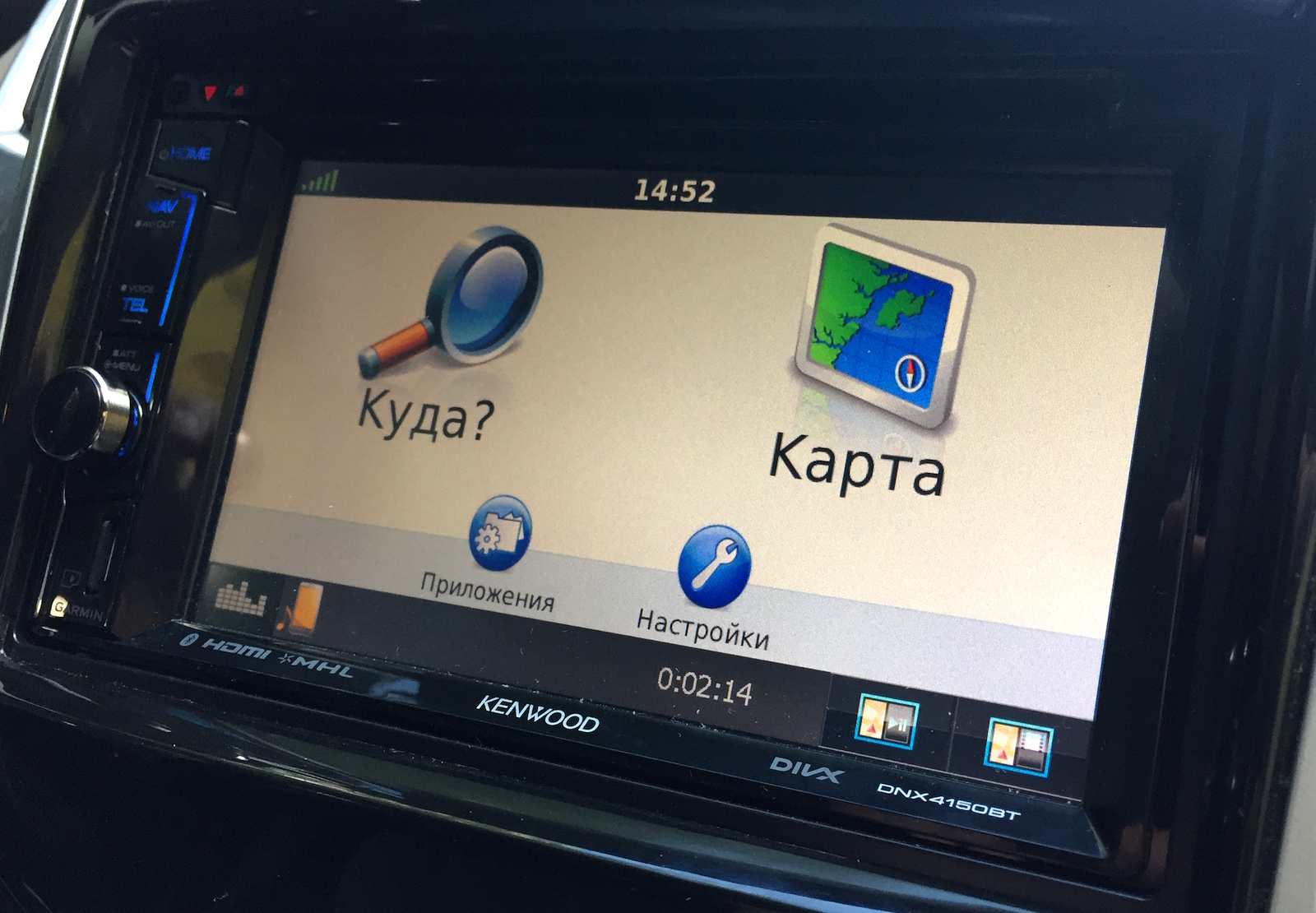

2DIN-устройства, в свою очередь, делятся на две категории: с блоком хард-кнопок для навигации по меню и без оного. Плюс последнего решения — дисплей занимает всю фронтальную сторону устройства, его диагональ достигает 7 дюймов. Но есть и минусы, главным из которых является отсутствие привычной крутилки для регулировки уровня громкости. В DNX4150BTR быстрой навигации по меню способствуют дополнительные клавиши (при пользовании ощущается излишний люфт, но на управлении это не сказывается), отвечающие за доступ к наиболее часто используемым функциям — навигации и телефону. Блок кнопок «отъел» немного дисплея (осталось 6,2 дюйма), но не лишил его сенсорной составляющей, так что дополнительная навигация по меню осуществляется уже при помощи касаний. Важно: в ходе использования устройства вы можете настроить иконки часто используемых разделов на свое усмотрение и вывести их на первый экран (всего их два).
Навигация
DNX4150BTR — мультимедийное головное устройство от Kenwood со встроенной (выносной блок-приемник монтируется отдельно) навигацией от известного GPS-вендора — компании Garmin. Буковка «R» в конце названия модели намекает на адаптацию этого мультимедиа под Россию. Помимо русификации меню и прочих мелочей на борту у нас встроенные карты от «Навиком» (хранятся на карте microSD, которая вставляется с лицевой стороны магнитолы), покрывающие всю Европу, включая Россию и Белоруссию (причем РБ — весьма сносно). Но это еще не все.
Компании-картографу удалось договориться о бесплатной поставке пользователям Garmin данных о дорожном трафике с компанией «Яндекс». То есть знакомая нам по яндексовским навигационным приложениям информация доступна и в DNX4150BTR. Для ее передачи используется поднесущая частота одной из FM-радиостанций, то есть не требуется подключение к Интернету. На данный момент доступен этот функционал в более чем 20 российских городах. Что примечательно, в эфир транслируются не только значения скоростей на участках дорог и балльная оценка пробок по методике «Яндекса», но и загруженность парковок. Кроме того, в соответствующем меню навигационной программы можно забить данные о стоимости литра топлива на АЗС и в режиме реального времени прикинуть, сколько денег уйдет на поездку из пункта А в пункт Б. В «Навикоме» нам сообщили, что информация о ситуации на дорогах обновляется каждые 10 минут.
