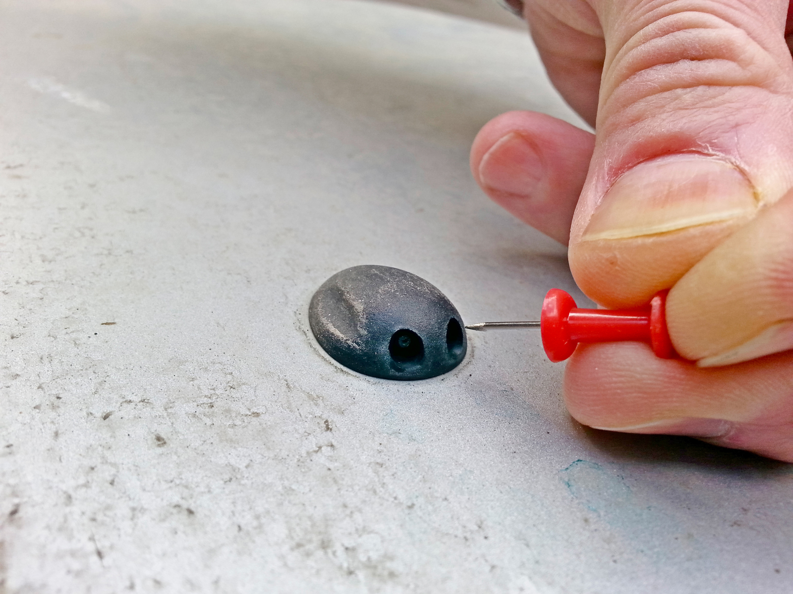

ВЫШЕ ПРИЦЕЛ!
А. Ревин, Москва
О том, что даже у воды с понижением температуры растет вязкость, я узнал из любимого журнала. Что уж говорить о нынешних незамерзайках на основе изопропилового спирта. В мороз они густеют так, что струи из жиклеров не попадают в зону очистки. Если жиклеры омывателей вашего автомобиля допускают регулировку по высоте, вставьте в отверстие жиклера булавку или канцелярскую кнопку (см. фото) и поворачивайте шарик, пока струя не будет направлена выше щеток стеклоочистителей. В оттепель, чтобы жидкость не летела через крышу, брызгайте на стекло короткими нажатиями. Но предупреждаю: не используйте для регулировки хрупкий инструмент, например швейную иглу, иначе сломавшееся жало засядет в жиклере и деталь придется менять. (Как ни странно, такая регулировка предусмотрена далеко не на всех автомобилях. Но поставить регулируемые омыватели от других моделей вполне в ваших силах – если, конечно, планируете воспользоваться этим советом. – Прим. ред.)
