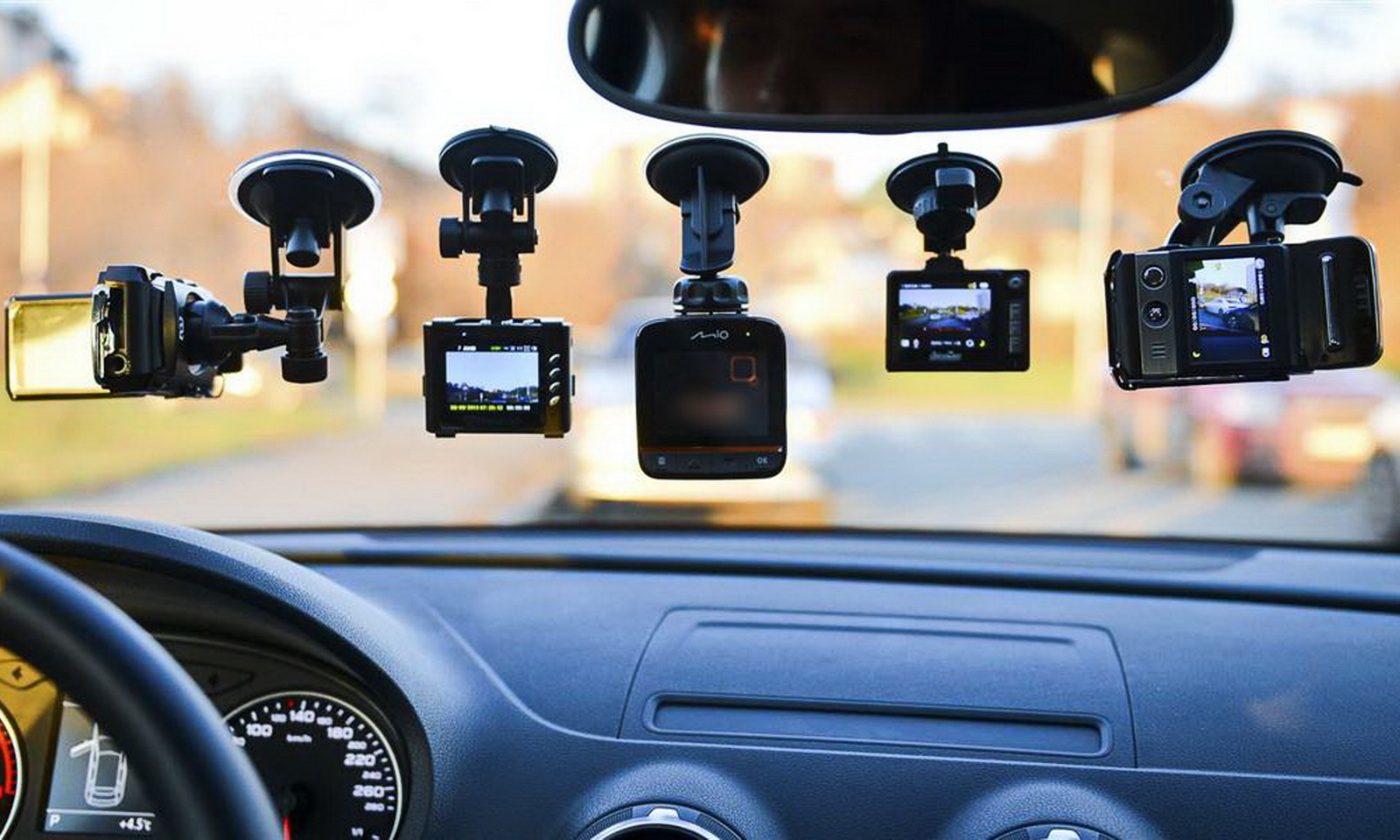

Все про видеорегистраторы: на что обратить внимание при выборе
Эта статья изначально была задумана как гид по тенденциям, а также функциональным и техническим новшествам рынка видеорегистраторов. Но в ходе ее подготовки мы решили заодно подвести итоги завершившегося 2015 года в сфере автомобильных «черных ящиков». Благо он выдался богатым на технические новинки.
В Сети есть немало статей на тему выбора регистраторов. Тема эта настолько объемная, что по ней впору писать многотомный справочник. Ниже мы не даем рекомендаций о покупке того или иного товара, надеясь лишь заметно облегчить вопрос выбора в дальнейшем.
