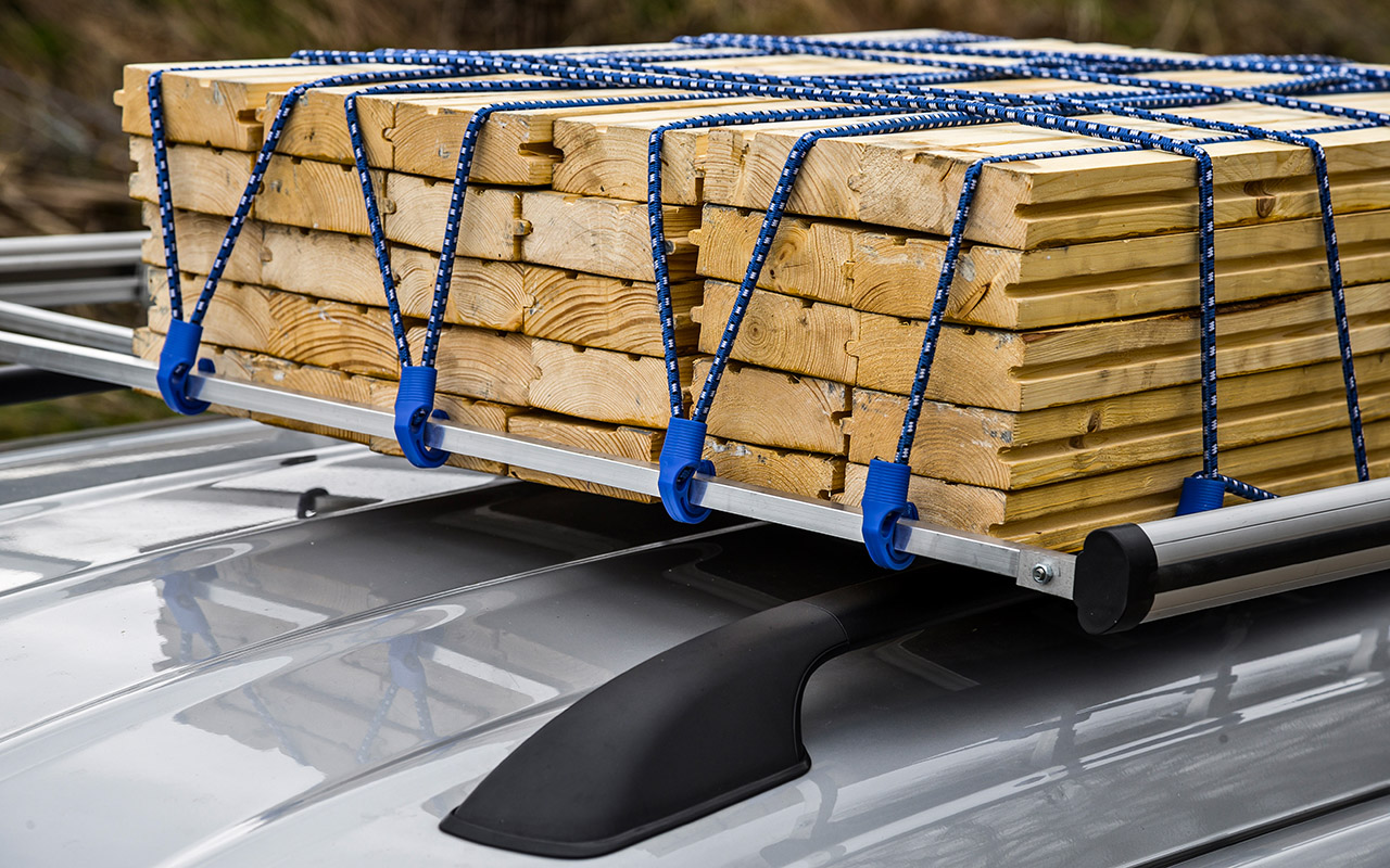

Чем зафиксировать груз на багажнике?
Эксперты «За рулем» проверяют на эффективность десяток крепежных «пауков», призванных надежно закреплять груз на крыше автомобиля.
Недавние погодные аномалии со шквалистыми ветрами и летающими навесами напомнили: любые хлипкие конструкции рано или поздно обнаружат свою ненадежность. В полной мере это относится и к багажникам на крышах легковушек, по которым на дороге безошибочно угадываешь дачников.
Взвалить наверх всяческий груз – это запросто. Но сделать так, чтобы поклажа добралась до места назначения, не улетев по дороге, сложнее. Помочь призваны так называемые «пауки» – эластичные шнуры с крючками, напоминающие элементы гимнастического эспандера. Какой из них выбрать?
Вспомним известную страшилку про бабушек, пользующихся сумками-тележками. Упомянутые шнуры, призванные надежно закреплять сумку на тележке, имеют мерзкую привычку своевольно отстегиваться, норовя угодить металлическим крючком в самые уязвимые места. Именно поэтому мы решили проверить, насколько хороша заделка наконечников у приобретенных нами изделий, способны ли они самопроизвольно разогнуться и велико ли относительное удлинение эластичных шнуров.
Для экспертизы мы приобрели десяток однотипных изделий. Белой вороной выглядит лишь сетка для багажника, которую тоже решили испытать. Как обычно, напоминаем, что результаты нашей проверки относятся к конкретной выборке и не претендуют на общую оценку качества продукции того или иного бренда.
