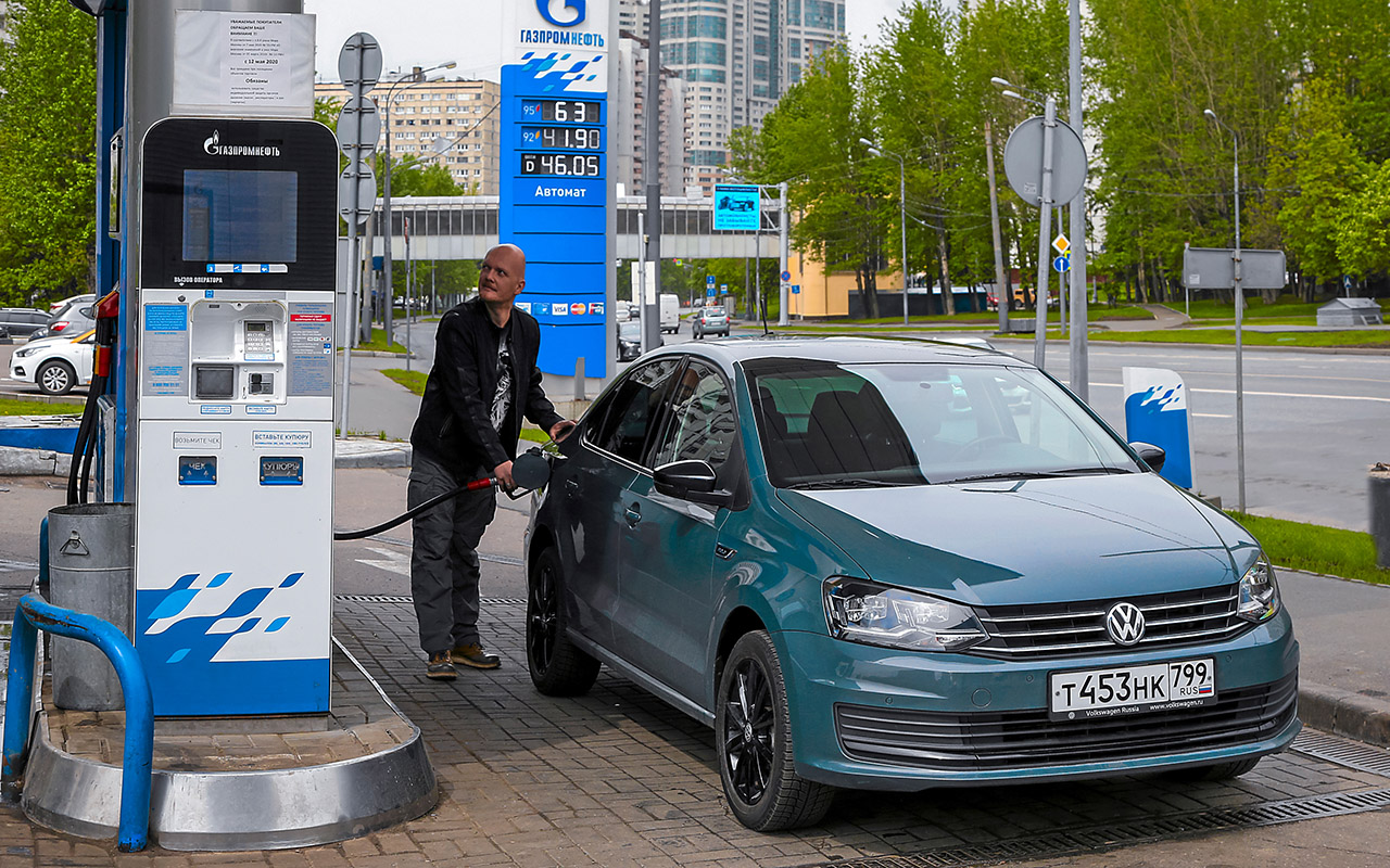

  • От измерения расхода методом долива до отсечки сознательно отказался. Она срабатывает по-разному, достаточно вставить заправочный пистолет под чуть другим углом – и это здорово повлияет на точность результатов. Поэтому заливал определенное количество топлива и ездил, пока бак не опустеет и машина не встанет. Переживающих за здоровье бензонасосов отсылаем к нашей недавней экспертизе. Ее вердикт: ничего плохого с насосом не случится. А инерции даже на небольших скоростях всегда хватало, чтобы безопасно припарковаться на обочине.
Во все автомобили заливал «улучшенный» АИ‑95 из одного и того же пистолета на одной и той же АЗС. На трассе выкатывал по 15 л топлива, в городе – 10 л.

Маршрутный компьютер Фольксвагена Поло оказался самым точным. Даже при мизерном количестве топлива в баке он высвечивал средний расход, в точности совпадающий с реальным.

Третий из «народников» вызывал у меня наибольший интерес. Volkswagen Polo экономичен даже с мотором 1.6 в связке с шестиступенчатым автоматом. А что он покажет, когда под капотом 125‑сильный двигатель 1.4 TSI и робот DSG? Должна же быть весомая компенсация за техническую сложность! Ожидания оправдались отчасти. Обещано было 7,3 л на сотню в городе и 4,8 на шоссе – получено 7,5 и 5,5 соответственно. При своей мощности и динамике, лучших в сегменте, Polo еще и обладает выдающейся экономичностью. Официальная характеристика почти не врет, а на выходе – отличный баланс потребительских качеств.

ГОСТ Р 58404–2019 разрешает заправлять топливо на АЗС в пластиковые канистры, сертифицированные для хранения горючего. Под прямым запретом – стеклянные емкости и «пластик» для иных целей. И все равно, ссылаясь на внутренние запреты, многие заправки отказываются обслуживать. И сам не зальешь: ретивые заправщики бегут к кассиру и выключают колонку. К счастью, проблемы нет на автоматических АЗС.
