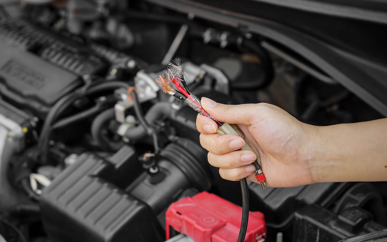

6. Завелась крыса
У некоторых автомобилей бывают проблемы с опознанием системой иммобилайзера ключа зажигания. И, по закону подлости, в морозы эта рассогласованность возникает чаще. Пуск мотора затрудняют и болтающиеся разъемы датчиков системы управления, которые сервисмены на недавнем обслуживании отсоединяли и плохо поставили назад.
А еще подкапотную проводку любят крысы. И если часто паркуетесь по соседству с мусорными баками, грызуны охотно съедят изоляцию, а заодно и перегрызут провода. Такую неисправность вряд ли удастся устранить в уличных условиях — и не факт, что хватит знаний и терпения. Поэтому лучше поискать толкового электрика и доверить восстановление ему.
Погрызенную крысами проводку могут несколько дней восстанавливать в автосервисе.
