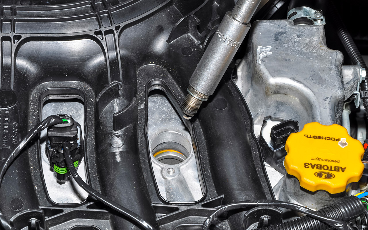

Правило №2: очистите колодец
У простых восьмиклапанных моторов свечи расположены в небольших углублениях. Неудивительно, что там постоянно накапливаются пыль, песок, порой смоченные потеками масла из-под клапанной крышки. Если вывернуть свечу, то вся эта мерзость угодит в свечное отверстие, а затем – в цилиндр, где будет уродовать его стенки.
Поэтому, прежде чем браться за инструмент, нужно, сняв со свечей колпачки, промыть углубления подходящей автохимией – подойдет древний очиститель карбюратора или иной обезжиривающий состав. Затем — продуть сжатым воздухом из компрессора или очистить пылесосом. И только после этого выворачивать свечи.
У шестнадцатиклапанных моторов нужно проделать то же самое, учитывая, что их колодцы гораздо глубже, а свечи прячутся в них целиком. Первым делом оцениваем состояние колодцев. Масло, пыль, песок – удаляем любым удобным способом. Возможно, что придется озаботиться заменой прокладки (иногда и крышки, если уплотнения колодцев – несъемные).
