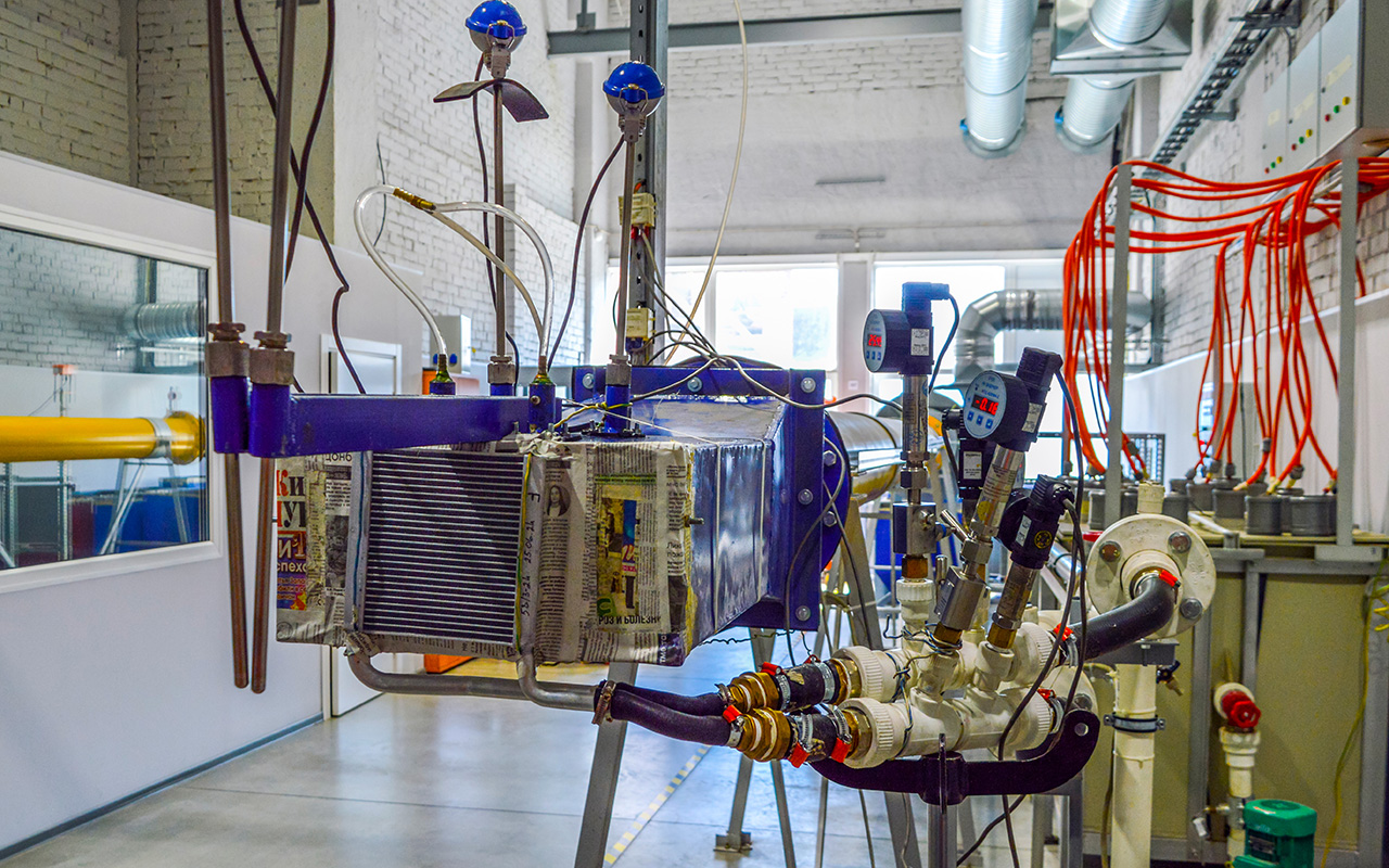

Главный стенд предназначен для проверки теплоотдачи, гидравлического и аэродинамического сопротивления.
К радиатору отопителя салона подведены две трубки – входная и выходная, по которым с помощью насоса циркулирует охлаждающая жидкость. Ее нагревает двигатель автомобиля. Забирая у него часть тепла, жидкость поступает в радиаторы – как в основной, так и в радиатор отопителя.
Вентилятор отопителя гонит воздух, обычно «c улицы», через сердцевину радиатора, в результате чего происходит теплообмен: радиатор нагревает воздух, а тот, в свою очередь, охлаждает печку. Охлажденная жидкость возвращается в двигатель, чтобы вновь позаимствовать у него излишки тепла.

1. Определение теплотехнических характеристик – теплоотдача при расходе воздуха 540 кг/ч, расход воды с температурой 80 °C – 1 м³/ч (это контрольная точка для радиаторов ВАЗ).
2. Испытания при циклической гидравлической нагрузке: повышение давления до 2 атм – 30 тысяч циклов. В данном случае радиатор подключали к системе с циркуляционным насосом, где с помощью электрокрана создавали пульсирующее давление от 0 до 2 атм. Температура воды в системе – 80 °C.
3. После основных гидравлических испытаний – проверка радиаторов на воздействие избыточного давления: сначала 3 атм, а потом и 4 атм.
4. Испытания на вибростенде: частота – 20 Гц, амплитуда ±1,5 мм, ускорение – 3 g, число циклов – 3 млн.
