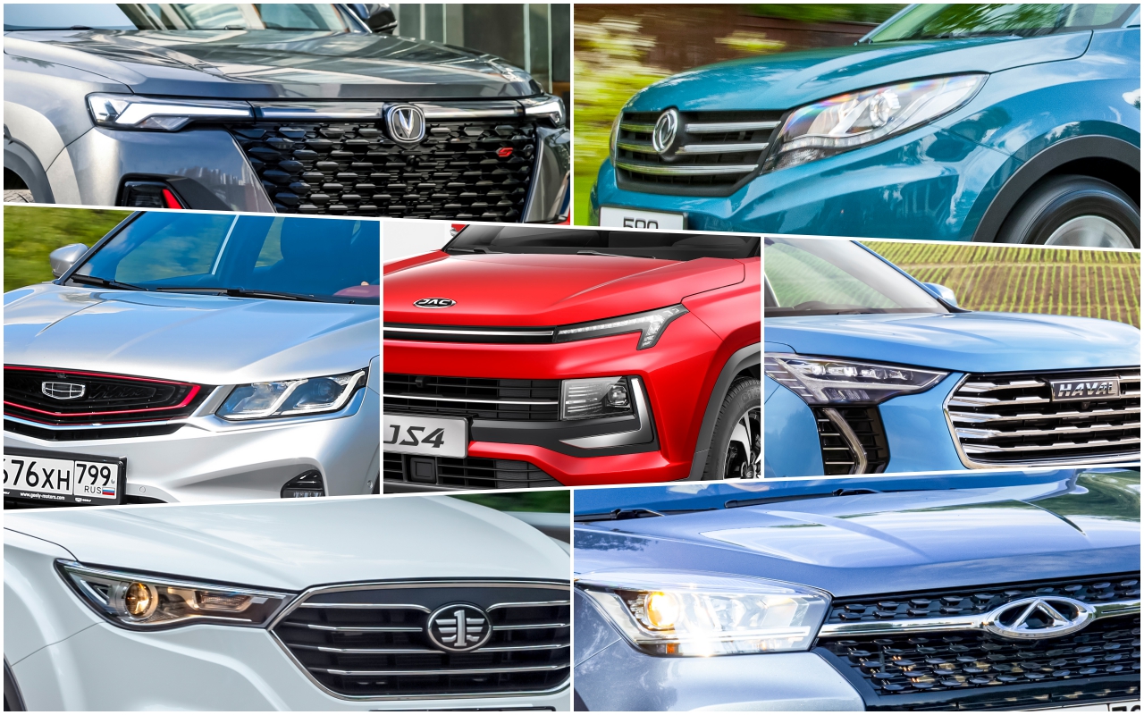

Кроссоверы от 1,2 млн рублей — семь лучших вариантов
Эксперт Зиновьев рассмотрел плюсы и минусы китайских авто с пробегами 20-80 тыс. км
Что ищем?
  • Возраст: 3–5 лет
  • Пробег: 20–80 тысяч км
  • Цена: 1,3–1,8 млн рублей
Гидроавтоматом в нашей выборке располагают лишь Changan и FAW, полный привод возможен только у Хавейла, у половины моделей нет атмосферного двигателя.
