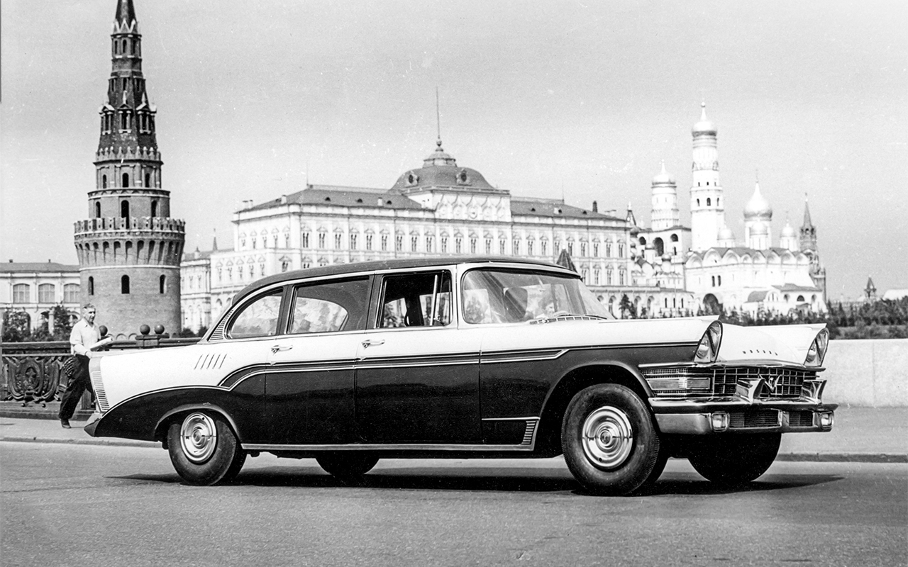

Единственный двухцветный прототип ЗИЛ‑111, 1958 год.
Уже в 1957 году появились два прототипа ЗИЛ‑2Э111. Один – еще с надписью Москва на капоте. Годом позже изготовили еще два образца – в том числе единственный двухцветный 111‑й, который тоже выставляли на ВСХВ, а потом снимали на парадных фото.
На задних крыльях второй черной машины красовалась необычная надпись: «ЗИЛ Сто одиннадцать». Подобное обозначение в стиле модели Oldsmobile Ninety Eight в СССР применили первый и последний раз.
