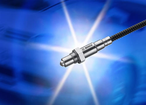

Компания Bosch разрабатывает усовершенствованный широкополосный лямбда-зонд с расширенным диапазоном измерения и сокращенным временем реакции. Ожидается, что зонд, получивший название LSU ADV (LSU означает "лямбда-зонд универсальный", ADV - "улучшенный"), будет запущен в серийное производство в 2007 г. Он используется в бензиновых (впрыск во впускные каналы или прямой) и дизельных двигателях, в двигателях, работающих на сжатом природном газе, а также в газовых водонагревателях.
Новый лямбда-зонд ADV отличается расширенным диапазоном измерений - начиная с лямбда-значения (соотношение топливо/воздух), равного 0,65. Среди других преимуществ нового датчика - повышенная устойчивость к высоким температурам, сокращенное время реакции (менее 30 миллисекунд) и высокая точность сигнала. Более быстрая готовность к эксплуатации, достигаемая менее чем за пять секунд, понижает значения эмиссии в фазе прогрева двигателя. Высокая динамика измерений позволяет отдельно определять и регулировать соотношение воздуха и топлива в каждом цилиндре. Благодаря этому достигается гомогенность потока выхлопных газов, что снижает текущие значения эмиссии и благоприятно воздействует на ее долгосрочную динамику. Ресурс зонда рассчитан на полный срок службы транспортного средства, а его диагностическая функция немедленно регистрирует любые сбои, возникающие в процессе эксплуатации.
