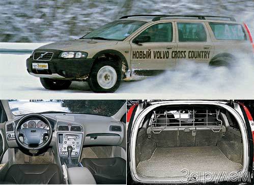

А что же "Вольво"? Здесь, к счастью, обошлись без революций в классификации. Очень эффектный и самобытный внешне, V70XC на самом деле - модификация переднеприводного универсала V70. Фирма-производитель этого не скрывает. И пусть вас не вводит в заблуждение дерзкая внешность вкупе с решительно звучащим "cross country" на крышке багажника (кстати, в вольной трактовке это сочетание означает что-то вроде "дадим жару по деревне"). Наружные защитные элементы, увеличенный дорожный просвет, полный привод - атрибуты универсала повышенной проходимости. Именно повышенной, а не беспредельной, о чем не стоит забывать водителю "Вольво", живущему самым активным образом. Volvo V70ХС/">V70ХС оснащают тяговитым 200-сильным двигателем с турбонаддувом низкого давления. В отличие от БМВ, мотор "Вольво" расположен в подкапотном пространстве поперечно. Для шведской фирмы подобные силовые агрегаты и компоновка уже стали традиционными.
Основа полноприводной трансмиссии - автоматическая "переднеприводная" коробка передач, с компактным угловым редуктором, который передает крутящий момент на карданный вал. Последний связан с дифференциалом заднего моста через вискомуфту. На сухой асфальтовой дороге Volvo V70ХС/">V70ХС ведет себя как переднеприводный автомобиль. Но стоит ведущим колесам начать проскальзывать, как вискомуфта тут же передаст крутящий момент на заднюю ось. Роль межколесной блокировки и спереди и сзади выполняет электронная противобуксовочная система TRACS без механических компонентов. По каналам АБС она притормаживает буксующее колесо, позволяя реализовать тягу через другие, у которых лучше сцепление с покрытием. TRACS помогает брать старт на скользких дорогах и маневрировать на низких скоростях. Когда на спидометре больше 40 км/ч, система автоматически отключается. А теперь узнаем, как эти симбиозы механики с электроникой ведут себя на ходу.

Надо признать, по снежку "Вольво" тоже стартует нехило. В самом начале полному приводу помогает противобуксовочная система. Но и потом, когда скорость достигла 40 км/ч и система деликатно отключилась, интенсивность разгона не падает. К тому на горной дороге водитель получает свободу действий. На высоких скоростях у "кросс кантри" работает только АБС, а контроль тяги отдыхает. С одной стороны, это хорошо - однозначность реакций не мешает задуманному маневру. Но есть и обратная сторона медали. Лишенный назойливого поводыря пилот должен обладать квалификацией, позволяющей уверенно и надежно ездить в сложных условиях. Так вот, на извилистой заснеженной трассе "Вольво" ведет себя "по-переднеприводному". В предельных ситуациях демонстрирует недостаточную поворачиваемость, проявляет склонность к сносу передней оси, но и дает возможность поиграть тягой. Все знакомо и привычно. Лишь изредка "подхватывает" задок, но вовсе не навязчиво.
Словом, управлять полноприводным "кросс кантри" легко и приятно. В штатных режимах "Вольво" цепко держит дорогу, быстро откликается на действия водителя, а когда захочется, позволит пошалить. Но в отличие от БМВ, электроника которого пресечет любые проказы, едва они станут опасны, "Вольво" можно и "упустить". Такова расплата за предоставленную человеку волю.

Внутри "баварец" роскошен: черная кожа, массивные вставки из дерева, классная аудиосистема. Толковать об органах управления, удобстве посадки спереди и сзади? Полноте, это ж БМВ! А для эксклюзивности получите суперсовременный цветной информационный терминал: экран телевизора, панель музыкального центра, маршрутный компьютер, GPS-навигатор и диагностический прибор одновременно. И все же при массе достоинств интерьер Х5 несколько холодноват. Да нет, отопитель-то как раз греет отменно. Человеческого тепла не хватает всей этой роскоши. Его-то вы найдете в салоне "Вольво". Здесь поскромнее (относительно, конечно!), но по-домашнему уютно. Шведский стиль подразумевает тщательно подобранную цветовую гамму: кузов окрашен кремовым металликом, бампер и пластиковый обвес темно-коричневые. При этом обивка салона светло-бежевая, а декоративные вставки и кожа на сиденьях - коричневые. Приятное сочетание. Что касается функциональности, удобства органов управления, то здесь "Вольво", пожалуй, не уступит БМВ.
