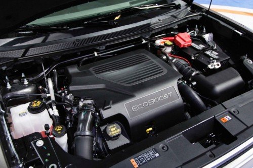

Результаты последних тестов, проведенных изданием Consumer Reports, показали, что автомобили, оснащенные двигателями с турбонаддувом, в среднем, хуже разгоняются и с точки зрения расхода топлива н ичуть не лучше , чем их конкуренты с традиционными моторами. При этом, как отмечает издание, небольшие турбодвигатели рекламируются как лучшая замена моторам большего объема, поскольку якобы обладают такой же мощностью, но при этом более экономичные.
Однако тесты в реальных условиях показали, что преимущества совсем не велики, а иногда турбо двигатели хуже атмосферных. Как, пример, Consumer Reports приводит два двигателя EcoBoost, установленные на новом Ford Fusion. Мотор с турбонаддувом объемом 1,6 л, мощностью 173 л.с. на $795 дороже обычного 2,5-литрового четырехцилиндрового мотора, тем не менее машина с ним разгоняется до 100 км/ч медленнее большинства автомобилей-конкурентов, а ее расход топлива — худший среди среднеразмерных седанов.
Такая же ситуация и с двухлитровым четырехцилиндровым турбомотором EcoBoost мощностью 231 л.с., рекламируемым как замена по мощности V6 и при этом экономичным, как четырехцилиндровый двигатель. Но и он, по тестам CR, оказался хуже конкурентов.
Аналогичная картина и с продукцией GM - Chevrolet Cruze c мотором 1,4 л с турбонаддувом оказался ничем не лучше 1,8 -литрового «атмосферника».
