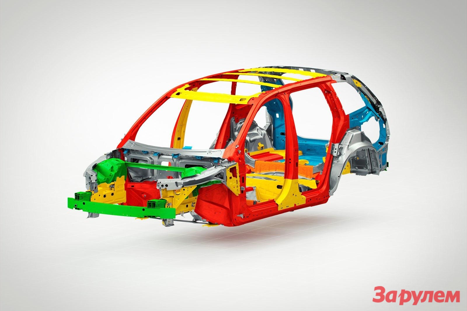

Кузов нового Volvo XC90 будет на целых 40% состоять из сверхвысокопрочных сталей горячей формовки (у текущего XC90 доля борсодержащих «горячих» сталей всего около 7%). Так, на изображениях видно, что пассажирская «клетка» со стойками крыши, порогами и лонжеронами почти полностью изготовлена из сталей с высоким пределом текучести. Алюминия в конструкции не так уж много – из «крылатого металла» выполнены только передний поперечный брус, продольные энергопоглощающие балки, чашки амортизационных стоек и распорка-усилитель между ними. Такое решение позволило уменьшить нагрузку на переднюю ось, что благотворно скажется на управляемости и, как следствие, на активной безопасности.
