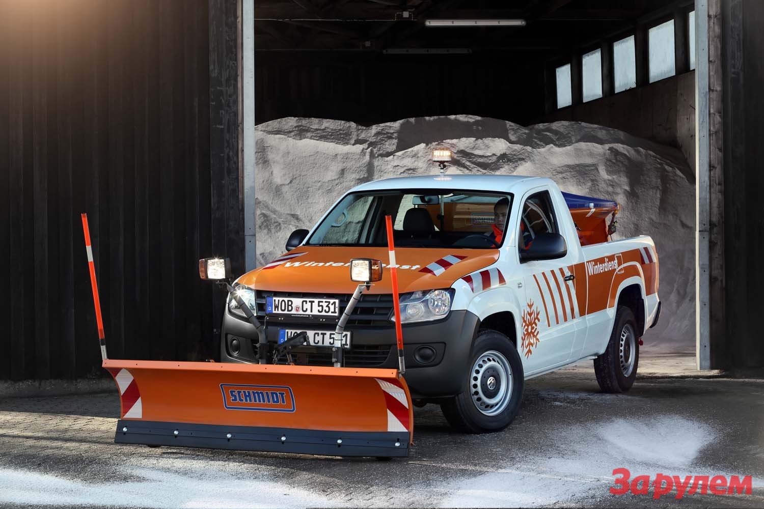

Полноприводный пикап марки Volkswagen Коммерческие автомобили, как выяснилось, идеально подходит для уборки снега в условиях плотной городской застройки.
На просторной грузовой платформе Amarok SingleCab, площадь которой 3,57 кв. м, несложно уместить контейнеры с реагентом. Грузоподъемность пикапа с двигателем 2.0 л TDI мощностью 140 л. с. и подключаемым полным приводом 4MOTION, который был модифицирован фирмой Aebi Schmidt Deutschland, – 925 кг (что соответствует 0,5 кубометра соли) – достаточна для того, чтобы избавить немецких коммунальщиков от необходимости частых дозагрузок реагента. Беспроводное соединение установленного в багажнике разбрасывающего агрегата Schmidt-Stratos B05 с пультом управления позволяет манипулировать устройством через Bluetooth-интерфейс.
Кроме того, компания Aebi Schmidt оснастила Amarok GPS-системой для сбора данных о разбросанных веществах. Данные о том, что, когда, где и сколько было разбросано, можно передать, например, руководству коммунальных служб для подтверждения факта выполнения работ.
Разбрасывающим агрегатом и плужным снегоочистителем управляет двухконтурная гидравлическая система, работу которой обеспечивает расположенный со стороны двигателя вспомогательный привод. Таким образом, при включенном двигателе оба контура всегда готовы к работе вне зависимости от того, движется автомобиль или стоит на месте.
Благодаря функции быстрой замены облегченный снегоуборочный плуг из стали (длина отвала – 2,04 м) быстро демонтируется. Вместо снегоочистителя и разбрасывающего агрегата можно установить другие механизмы и агрегаты, что позволит коммунальщикам использовать Amarok как оперативное транспортное средство в любое время года.
Базовая версия модели Amarok SingleCab 4MOTION с двигателем TDI мощностью 140 л. с. стоит в Германии 22 110 евро. За услуги фирмы Aebi Schmidt Deutschland – подготовку автомобиля к зиме и установку разбрасывающего агрегата и плужного снегоочистителя – нужно доплатить 26 000 евро.
В модификации DoubleCab с двухлитровым двигателем битурбо-TDI мощностью 180 л. с., шестиступенчатой механической коробкой передач и подключаемым полным приводом 4MOTION пикап Amarok стоит 27 215 евро. Чтобы превратить такой автомобиль в эффективное транспортное средство для снегоуборочных работ, фирма SCHOON Fahrzeugsysteme & Metalltechnik GmbH попросит около 10 750 евро (в зависимости от комплектации). Автомобиль оснастят плужным снегоочистителем SCHOON (2030 x 550 мм) с ультралегким передним щитом Lexan. Управлять им водитель может с помощью джойстика. Прямо из кабины можно также регулировать плотность и ширину полосы разбрасывания реагента из компактного контейнера, который фиксируется в багажном отделении с помощью монтажной рамы. В стандартный комплект поставки входит и специальный встряхиватель для равномерной и бесперебойной подачи реагента. При необходимости размер плужного снегоочистителя и контейнера можно изменить.
