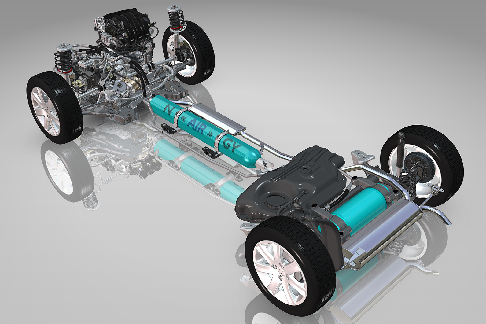

Шасси с гибридным модулем PSA HYbrid Air

Сначала несколько слов о гибридной установке. HYbrid Air, как оказалось, начнут устанавливать на субкомпактный паркетник Peugeot 2008 в 2016 году, а затем такой привод появится и у коммерческих машин PSA B- и C-классов. Немного напомним, как это работает. С ДВС спарены гидромотор и гидронасос, заменяющие традиционный электромотор-генератор. Между ними и установленным в задней части автомобиля аккумулятором, который в данном случае является не батареей, а баллоном со сжатым (до 27 атмосфер) азотом, расположен поршень. Во время торможения машины он под давлением масла, поступающего из рекуперативного гидронасоса, сжимает газ, запасая энергию в баллоне, а при ускорении «отдает» ее, направляя жидкость к гидромотору. Насколько это эффективно? Такой модуль легче и дешевле, чем обычные гибридные установки, но запас хода без использования ДВС — всего несколько сотен метров (ограничено размерами и прочностью аккумулятора). Зато экономия в городском режиме движения может достигать 45%!
