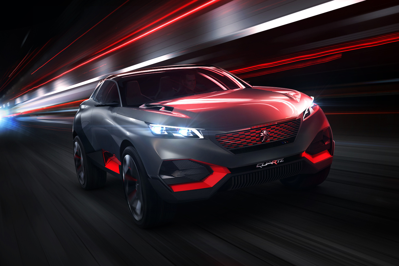

Самым ярким из троицы, пожалуй, является Peugeot Quartz. Четыре с половиной метра в длину, свыше двух – в ширину, и все это граненое великолепие сидит на колесах с 23-дюймовыми дисками. Но больше всего впечатляет не это, и даже не гильотинные двери, а техника. Машина основана на новейшей модульной платформе EMP2, спереди — обыкновенные стойки McPherson, зато сзади – уже независимая многорычажная подвеска. А в качестве упругих элементов выступают пневмоопоры, с помощью которых дорожный просвет можно регулировать в диапазоне 300-350 мм!
Силовой агрегат – отдельная тема. Забегая наперед, отметим, что он проще, чем у Citroen C4 Cactus Airflow 2L, но тут 500 лошадиных сил! На управляемые колеса через 6-ступенчатый «автомат» и блокируемый дифференциал тягу передает форсированный до 270 сил и 330 Нм четырехцилиндровый турбомотор 1.6 (как у Peugeot RCZ R), вдобавок на обеих осях – по 85-киловаттному электродвигателю. О расходе топлива не сообщается, но подзаряжаемый от розетки гибрид способен преодолеть до 50 км на чистой электротяге.
