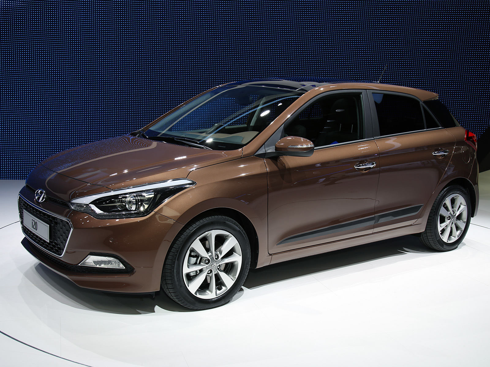

Самая громкая премьера Hyundai на открывшемся вчера 82-м Парижском автосалоне – это, безусловно, хэтчбек B-класса i20 второго поколения. Однако нас «ай-двадцатый», по большому счету, не волнует: до России модель вряд ли доберется, так как у нас есть недорогой локальный Solaris.
