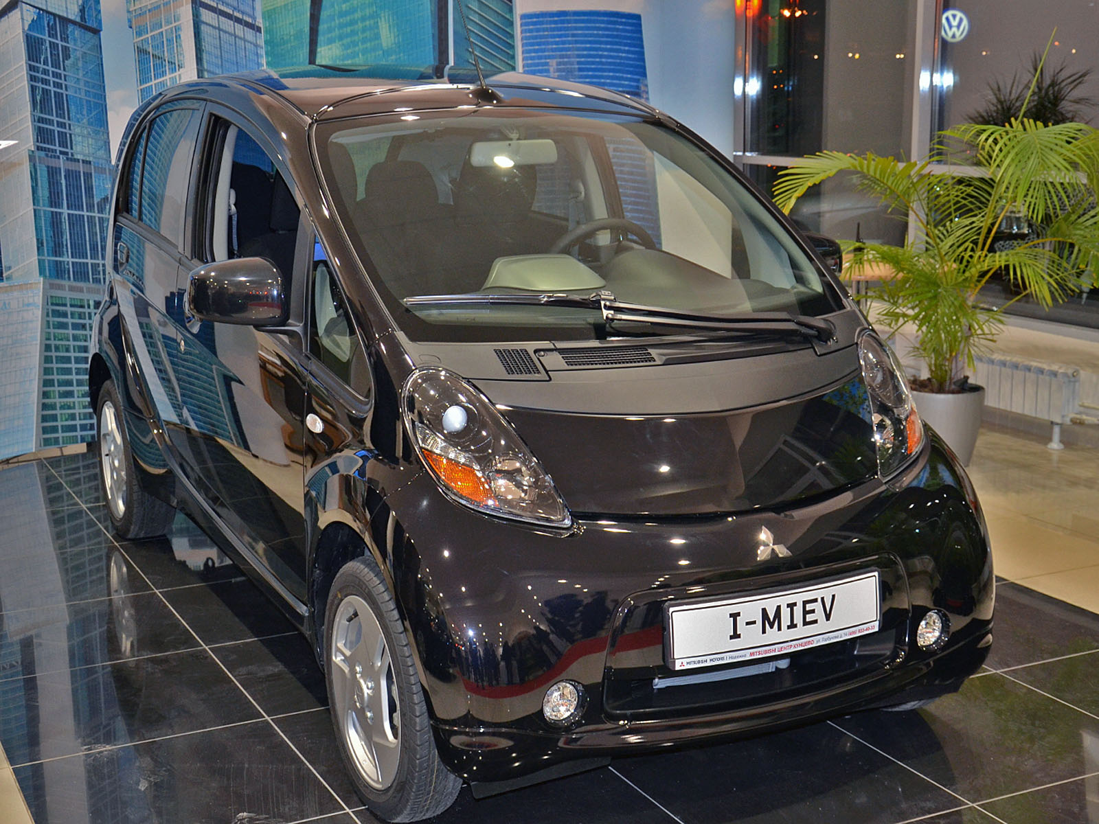

Mitsubishi отзывает 257 автомобилей i-MiEV в России
ООО «ММС Рус» заявляет об отзыве 257 транспортных средств Mitsubishi i-MiEV 2010-2013 модельных годов, произведенных с июля 2011 года по май 2012-го. Программа отзыва согласована с Росстандартом, об этом говорится на официальном сайте ведомства.
