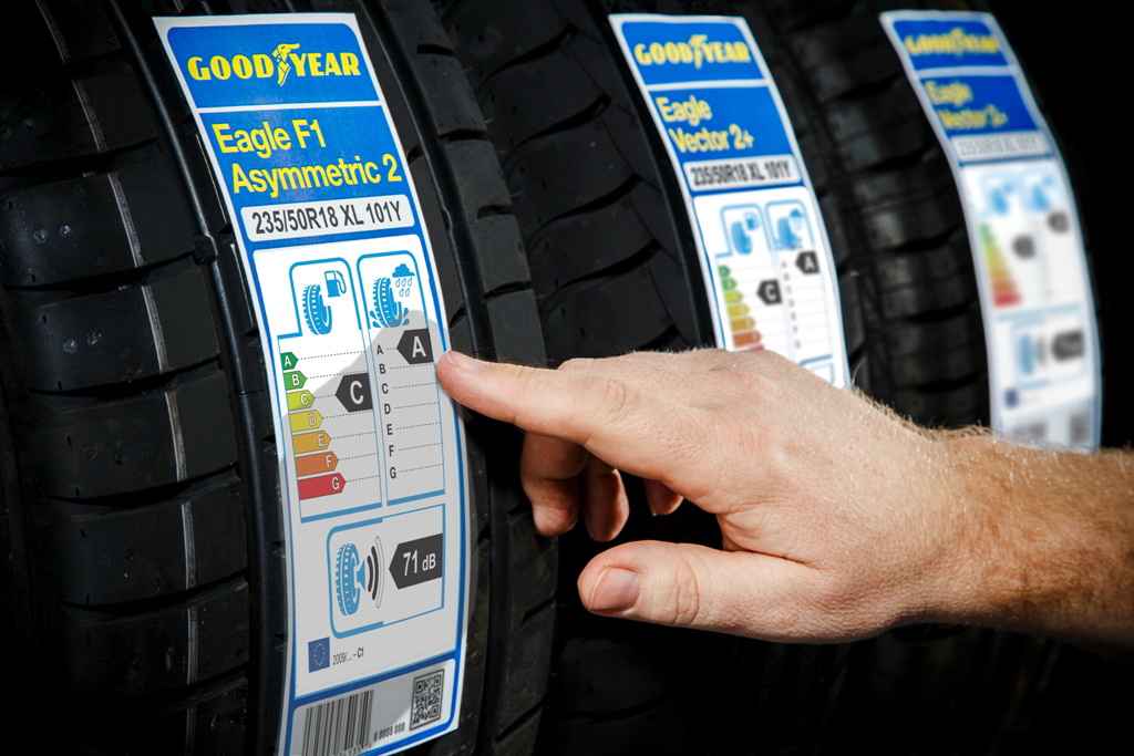

Как подобрать правильные шины для своего автомобиля? Подсказку вы найдете в руководстве по эксплуатации. А чтобы не ошибиться с выбором, нужно научиться читать маркировку шин. Расшифровать «резиновую грамоту» нам поможет инфографика, подготовленная «Русским АвтоМотоКлубом» (РАМК), а правильно ее применить – советы руководителя шинной тест-группы журнала «За рулем» Сергея Мишина.
Все данные о шине раскрывает набор цифр, нанесенный на боковине.
Какие шины подойдут вашему автомобилю, подскажет руководство по эксплуатации либо этикетка на торце водительской двери или центральной стойке кузова, где указаны допустимые размеры и рекомендуемое давление колес.
