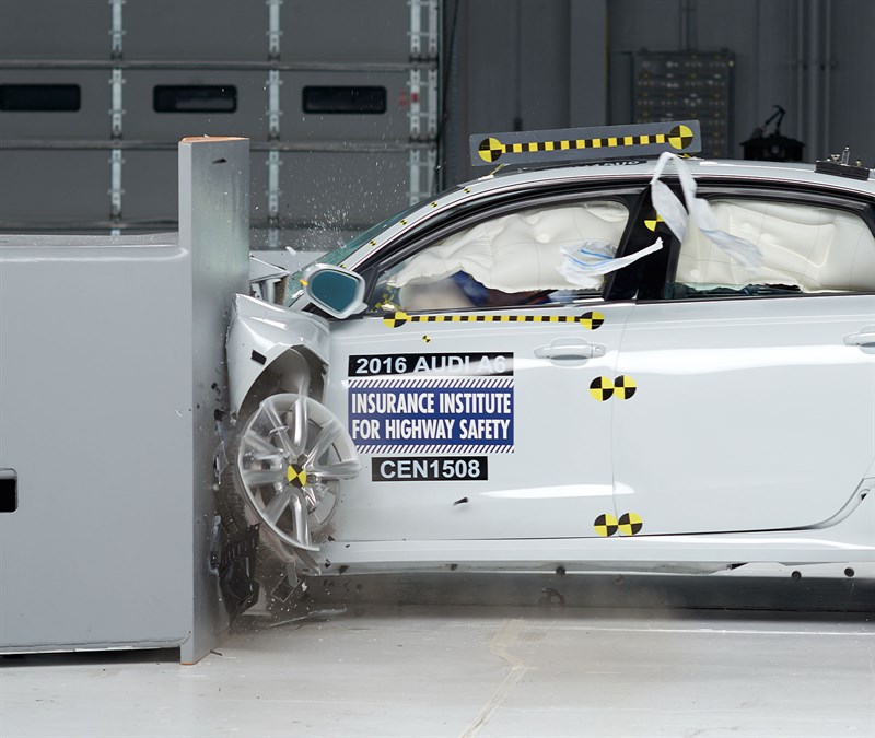

На последних испытаниях Страхового института дорожной безопасности (IIHS) в США побывала модель Audi A6 2016 м.г., которая показала отличные результаты в краш-тесте на удар с малым перекрытием. По итогам тестов Audi A6 получила звание «Самый безопасный автомобиль +».
Американский Страховой институт дорожной безопасности (IIHS) проверил последнюю модель Audi A6 в краш-тесте на лобовой удар с малым перекрытием. Как отмечается в сообщении IIHS, A6 до этого получила хорошие оценки в серии краш-тестов – на удар со средним перекрытием, боковой удар, защиту крыши, а также проверку работы ремней и подушек безопасности и работу системы предотвращения столкновений.
На этот раз модель проверили на лобовой удар с малым перекрытием, при котором автомобиль разбивают о неподвижное препятствие высотой 1,5 м на скорости 64 км/ч (40 миль в час) при перекрытии со стороны водителя в 25%.
При ударе A6 деформация передней стойки у ноги водителя составила всего 10 см, при этом значительных деформаций кузова не произошло — пространство вокруг водителя хорошо сохранилось. Удар головы манекена пришелся на фронтальную подушку безопасности, при этом боковая занавеска предотвратила удар головы о дверь. Замеры, полученные с манекена при ударе, показали низкий риск получить серьезные травмы при столкновении подобного рода. По сумме всех испытаний A6 присвоено почетное звание «Самый безопасный автомобиль+», где «+» означает успешное прохождение краш-теста с малым перекрытием.
Хорошая оценка Audi A6 относится к автомобилям, выпущенным после января 2015 года.
