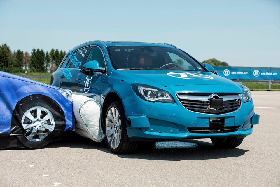

Боковые аварии являются одними из самых опасных типов дорожно-транспортных происшествий. Чтобы повысить безопасность в случае бокового удара, ZF представила прототип первой в мире системы защиты пассажиров до столкновения. Внешняя боковая подушка безопасности открывается за миллисекунды до аварии и создает дополнительную боковую зону смятия.
В отличие от обычных решений для подушек безопасности, новая подушка разворачивается снаружи автомобиля, точнее, в области бокового порога. Самая большая сложность, с которой столкнулись при ее разработке: еще до столкновения система должна безошибочно обнаружить неизбежную аварию и активировать внешнюю боковую подушку безопасности. Для принятия решения у системы есть только 150 миллисекунд времени. В самой подушке есть калиброванное отверстие, через которое под давлением выталкивается газ, что тормозит наехавший автомобиль, а при резком сжатии воздух нагревается и тем самым тоже поглощает часть энергии.
Чтобы подушка сработала, сетевые датчики окружающей среды автомобиля — камера, лидар и радар — должны быстро и точно выявить потенциальные опасности. Как только появляется информация, алгоритмы системы определяют, является ли воздействие действительно неизбежным и полезно ли в такой ситуации срабатывание боковой подушки безопасности. Если это так, включаются газовые генераторы и заполняют внешнюю подушку безопасности, которая затем разворачивается от бокового порога вверх. В зависимости от типа автомобиля, новая подушка имеет объем от 280 до 400 литров, что в пять-восемь раз больше подушки безопасности водителя.
В случае бокового удара пассажиры, находящиеся на стороне аварии, подвергаются серьезной опасности, особенно если удар происходит на большой скорости и виновник аварии сильно вдавливается в салон. В компании утверждают, что боковая подушка безопасности способна снизить последствия такого удара для пассажиров на 40%.
