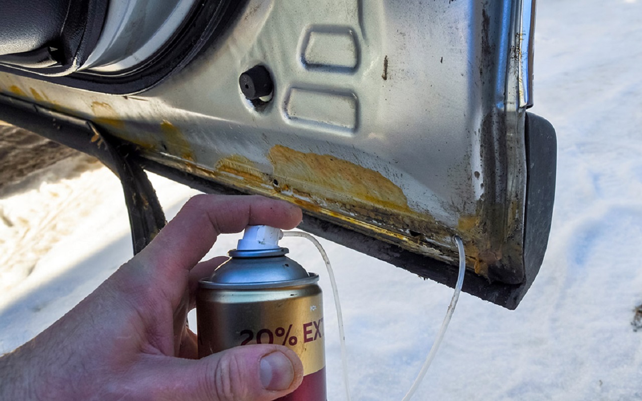

Для борьбы с локальной ржавчиной специалисты рекомендуют использовать преобразователи, формирующие защитную пленку, которая останавливает распространение коррозии.
После обработки участок следует обработать грунтовкой и покрасить.
В случае сквозной коррозии потребуется вырезать поврежденный участок и приварить заплатку.
