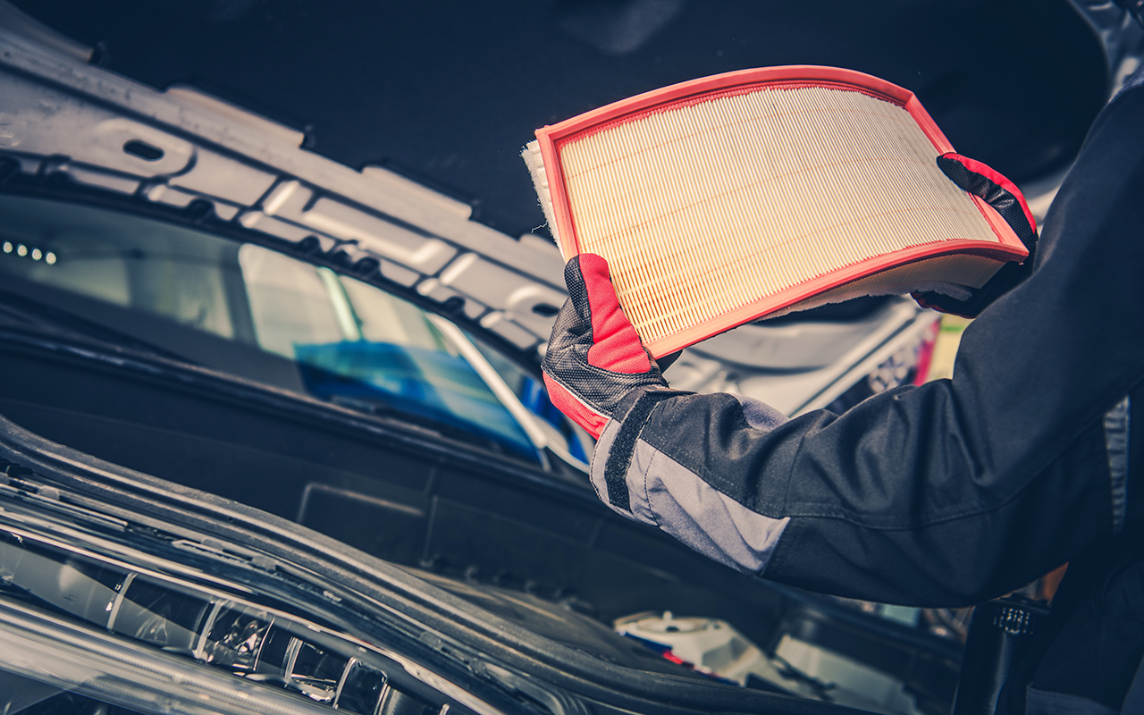

Фильтр ДВС. Может засориться, воздух будет проходить хуже, а датчик массового расхода воздуха перегревается и выходит из строя. Бывают варианты разрыва фильтра, и тогда вся грязь попадает в цилиндры.
