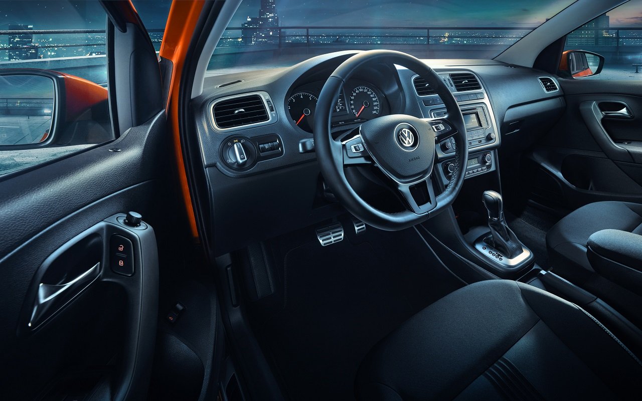

В самом деле – хром может потускнеть, но краска на кузове неплохо сопротивляется сколам и царапинам даже спустя много лет. Посадка за рулем – эталон своего времени, а материалы весьма износостойки. А что по силовым агрегатам?
