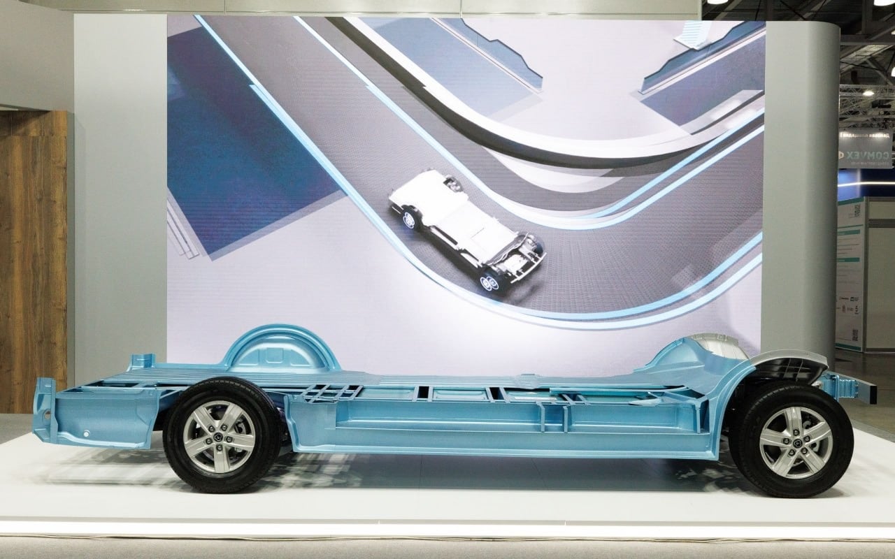

Ранее мы писали что сегодня, 26 мая, на выставке COMvex 2026, которая проходит в Москве, ГАЗ впервые представил универсальную безрамную платформу для машин нового поколения.
Она позволяет на одной базе создать и фургон, и маршрутное такси. Конструкция относительно легкая за счет отказа от рамы, предлагает разные типы подвесок и любую компоновку: передний, задний или полный привод, а также любые двигатели – от бензинового до водородного.

– Уникальность этой платформы в том, что у нас такого не было, и вообще это заявка на серьезный мировой уровень.
Задача этой платформы – позволять создавать самые разные автомобили. Человеку, который приобретает коммерческий транспорт, может понадобиться машина длинная или короткая, низкая или высокая, передне- или полноприводная, газовая, бензиновая или электрическая. И когда он придет заказывать Газель следующего поколения, он должен, исходя из своего запроса, обязательно найти подходящий вариант.
Эта платформа такое позволяет. Она безрамная, типа скейта, как сейчас у всех электромобилей. И на выставке представлен именно электрический двухмоторный вариант. Мотор мощностью под 200 кВт, это номинал около 80 кВт, с батареей около 150 кВт·ч.
Важно то, что это продумано нашими инженерами, и это все можно локализовать, да вообще это и так все наше – моторы 3 в 1: двигатель, редуктор, инвертор.
И будет очень красивый дизайн, современная машина для аккуратной эксплуатации по хорошим дорогам, это вам не рамная Газель, которую вечно безбожно перегружают. Это машина многофункциональная. Она может быть и скорой помощью, и развозным автомобилем, и пассажирским, и со сдвижными дверями по левому и по правому борту, и так далее.
