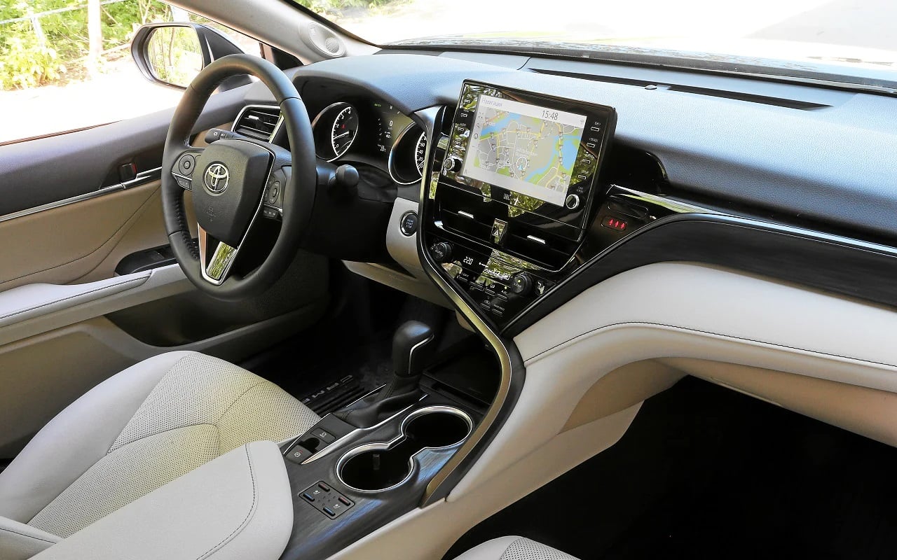

В новой статье эксперт «За рулем» Сергей Зиновьев исследует самые частые поломки Камри восьмой генерации, выпускавшейся с 2017 до 2024 года. Ее за многое хвалят – в первую очередь, традиционно, за общую надежность – но и недостатки очевидны: низкий клиренс, тонкое ЛКП, устаревшая и медленная мультимедийка, слабая по меркам класса шумоизоляция... А перечень ремонтных работ до 100 тысяч км на удивление обширен и вызывает закономерные сомнения в надежности.
