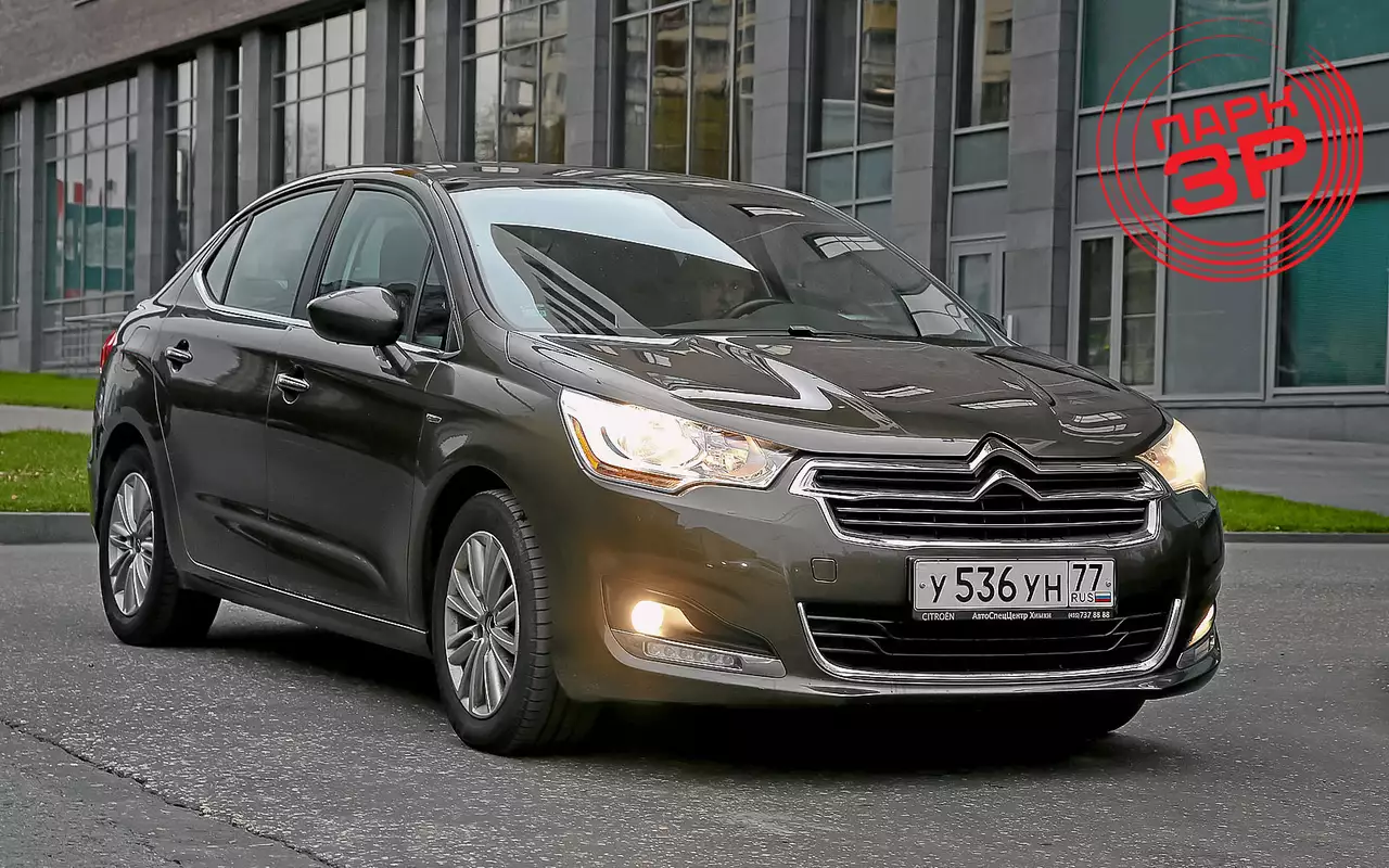

Citroen C4 1.6 (150 л.с.) 6AТ
Комплектация | Prestige |
Изготовитель | Ситроен-России, Калуга |
Год выпуска | 2013 |
В эксплуатации «За рулем» | с июня 2013 года |
Пробег | 97 000 км |
Расходы на содержание | 617 140 руб. |
Из них на бензин (АИ-95, средний расход 10,0 л/100 км) | 353 330 руб. |
Стоимость 1 км пробега* | 6,36 руб. |
