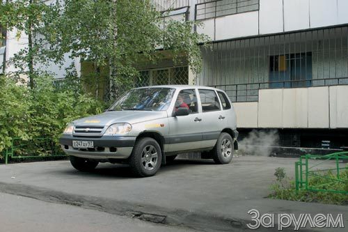

Обрисовав пользу спасительного устройства, сделаем пару важных замечаний. Во-первых, нейтрализатор раньше или позже умирает. Мы в очередной раз в этом убедились, когда «на всякий случай» проверили СО у редакционного «Шевроле Нива» – увы, судя по результатам, нейтрализатор уже не работает. Не случись такая проверка, водитель и по сей день полагал бы, что ему ничего не грозит, даже если он стоит рядом с работающей машиной.
