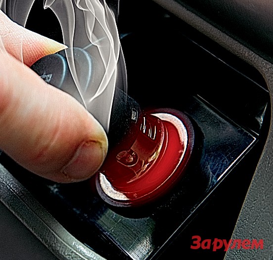

Виновником пожара признали зарядное устройство для телефона, подключенное к гнезду прикуривателя. Владелицу автомобиля искренне жаль. Но сейчас нас интересует не причина возгорания конкретного авто, а общий вопрос: не опасно ли вставлять в такое гнездо что-то, кроме штатного прикуривателя? Аргументы вроде «да мы все так делаем!» неубедительны.

Посмотрите на фото. Мы легко нашли три штекера, диаметры которых увеличиваются с шагом в миллиметр. Какие там сотые, прописанные в стандарте! Более того, контакт массы на одном из них настолько «уехал» назад, что при вибрации вилка точно выпадает из гнезда прикуривателя/розетки. Отсюда угроза возникновения искры, перегрев и, как следствие... сами знаете что. На другом образце штекера кольцевой контакт должен фиксироваться штатной биметаллической пластиной гнезда прикуривателя, вот только штекер в него вообще не влезает!
Нам возразят: электрическая цепь гнезда прикуривателя защищена предохранителем, который в случае чего обязан перегореть! Предохранитель выручает не всегда. Смотрите, штатный прикуриватель работает в кратковременном режиме и не успевает раскалить гнездо своим жаром. Когда же вместо него вставите тот же зарядник для мобильника, который плохо контачит, искрит, греется, но при этом не выходит за допустимые рамки по току, предохранитель останется целехонек... Насколько вероятен худший ход дальнейших событий? Ответьте сами, вспомнив: разве, соблазнившись ценой и пристойным внешним видом, не покупали товар, предлагаемый услужливыми уличными торговцами? Можете быть уверены в его качестве? Мы – нет. И вы усомнитесь: образцы штекеров с дрянной начинкой перед вами. Прикиньте, чем это чревато. И учтите, что даже самый лояльный на свете производитель сделает каменное лицо, когда автомобилист-погорелец, он же обладатель прибора неизвестного происхождения, потребует компенсацию за потерю.
