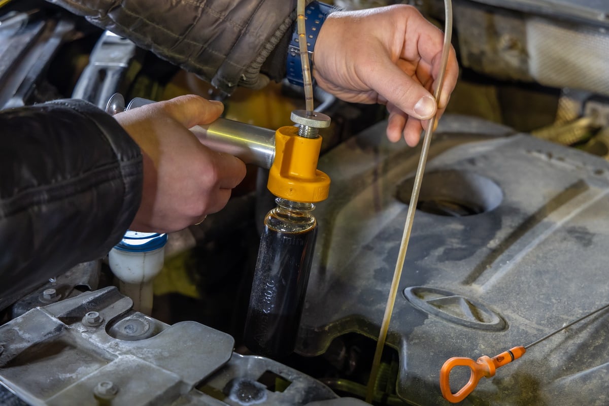

Пробы в процессе эксплуатации берем с помощью специального оборудования, обеспечивающего необходимую чистоту масла.
Проб масла из каждой машины берем четыре. Первую – из картера сразу после замены. Свежее масло уже смешалось с остатками старого, и мы видим реальную исходную картину в части его состава. Именно от нее и будем отталкиваться, а не от пробы непосредственно из канистры. Затем – три пробы на пробегах в 7, 10 и 12 тысяч км. Они показывают старение моторного масла в динамике.
