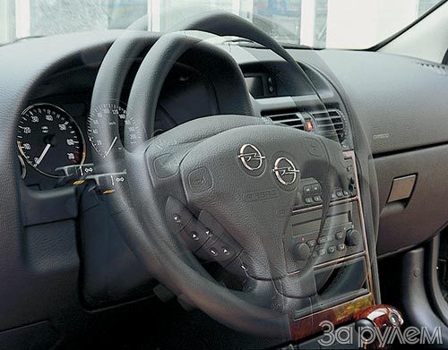

Рулевая колонка регулируется по длине и высоте.
