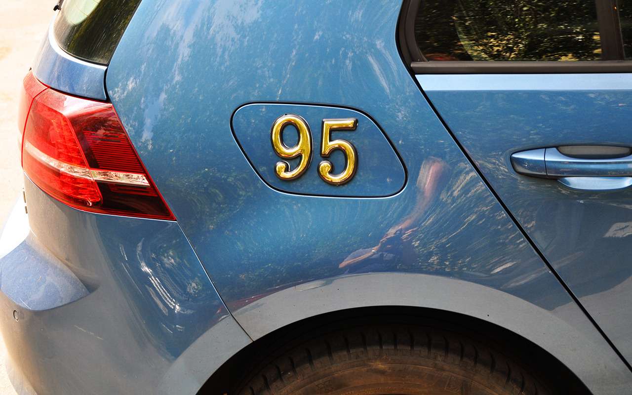

Такое может случиться с каждым, и необязательно по вашей вине. Ошибиться может и заправщик на АЗС.
Полная версия
Ситуация нехорошая. Она даже опаснее, чем если, наоборот, залить солярку в бензиновый автомобиль.
Дело в том, что у бензина смазывающая способность практически отсутствует, и на нем быстро выйдут из строя топливный насос высокого давления и форсунки. Но еще раньше возможны серьезные повреждения цилиндропоршневой группы.
Самовоспламенение смеси бензина с дизтопливом будет происходить сразу после впрыска. Будет отсутствовать так называемая задержка самовоспламенения. Это приведет к очень жесткой работе двигателя, не заметить которую сложно.
Что можно сделать?
Мотор нужно немедленно остановить и принять меры к полной очистке топливной системы от остатков бензина. Надо промыть топливный бак, магистрали и фильтр.
