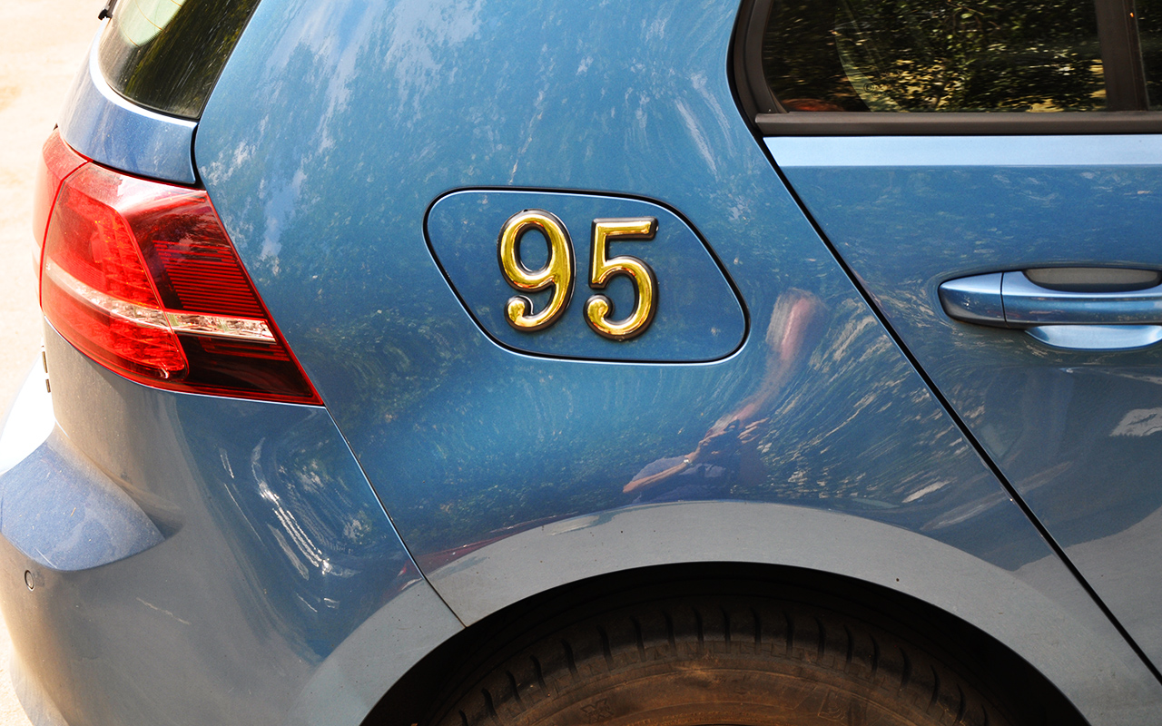

Что делать, если вместо бензина залили дизельное топливо?
Ситуация, что и говорить, крайне неприятная, и если, не дай бог, окажетесь в такой, надо четко понимать, чем опасна солярка в бензобаке, как правильно действовать, чтобы не усугубить проблему, и какой предстоит ремонт.
Вопрос сразу следует разделить на две части. Первый – это когда в бензобак попала соляра и водитель узнал об этом сразу, еще не запуская двигатель. Во втором случае – гораздо более драматичный сценарий, когда «подмена» дает о себе знать только в движении.
