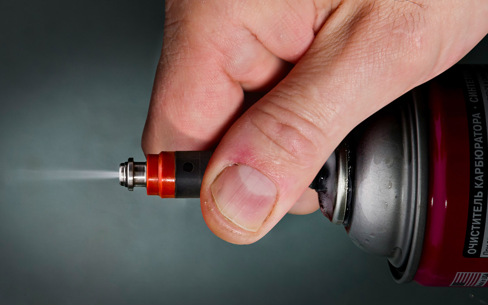

Снимаем и осматриваем уплотнительные кольца. На пластмассовом корпусе форсунки не должно быть трещин. Сетчатый стаканчик на входе в форсунку не должен быть деформирован. Его можно промыть, введя на всю глубину кончик трубки, прилагаемой к баллону очистителя, и подав через нее жидкость. Подсоединяем разъемы проводов приспособления к выводам форсунки, а свободные концы – к аккумулятору. Снимаем распылительную головку баллона с очистителем. На выступающий пластмассовый штуцер надеваем подходящее уплотнительное кольцо, выполненное, например, из отрезка бензостойкой трубки.
Прижимаем форсунку к штуцеру баллона и продавливаем его так, чтобы торец форсунки плотно прижался к резиновому кольцу и уплотнил соединение. Теперь, нажимая на кнопку ногой, открываем клапан форсунки. При этом желательно обес­печить частое срабатывание, время от времени давая инжектору возможность распылять средство в течении 20–30 секунд непрерывно. В общем, надо израсходовать через форсунку приблизительно четверть содержимого баллона. Чаще всего поначалу струйки из распылителя неравномерны, направлены вбок. Но по ходу промывки факел приобретает форму дерева с пышной кроной – ровной и симметричной. Осталось повторить процедуру с остальными форсунками. И можно собирать узел в обратной последовательности, не забыв промыть топливную рампу. Обязательно проверьте ­ резиновые кольца на концах каждой форсунки и протрите посадочные места под них во впускном трубопроводе. На резиновые кольца нанесите немного моторного масла.
