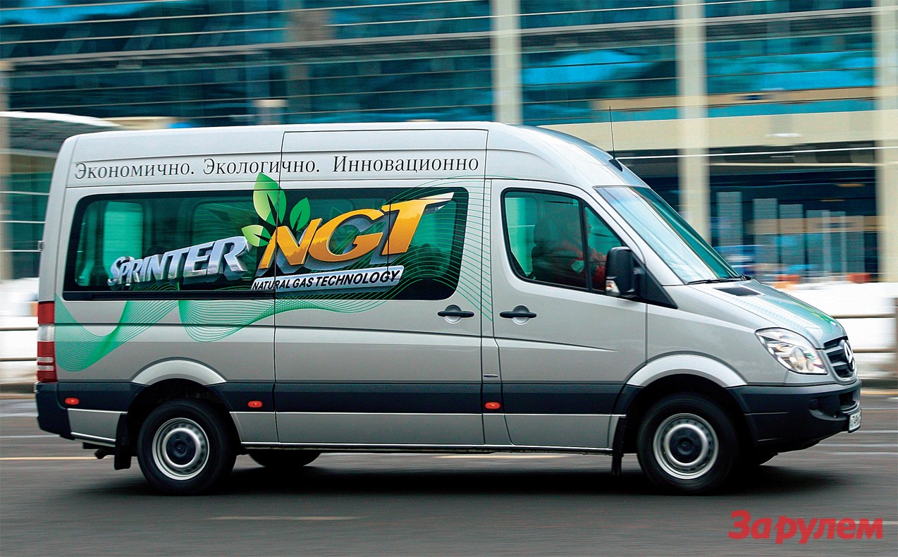

Если бы не расписные борта этого «Спринтера», на него, пожалуй, никто не обратил бы внимания – «триста шестнадцатые» на дороге не редкость. Но я-то знаю: эта машина необычная. Дело в том, что ее двухтопливный двигатель одинаково хорошо приспособлен для работы на бензине и на сжатом газе. Причем предпочтения чему-то одному нет – я имею в виду двигатель. Мое же очевидно: конечно, газ! Аргумент в его пользу простой и железный – расходы на горючее сокращаются более чем вдвое!

И газовый штуцер, и бензиновая горловина расположены под одним лючком.
