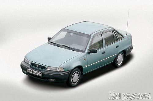

Опередившая "Рено" на 26 тыс. км, "Нексия" продолжает безотказно выполнять свою главную функцию: прибывать в нужное место в заданное время. Дополнительно к плановой смене фильтров, масла и ремня ГРМ при ТО-11 и 12 пришлось заменить лампы габаритного огня, стоп-сигнала, щетки стеклоочистителя и "зазвеневший" внутренней перегородкой резонатор. Правда, здесь не обошлось без "хирургического" вмешательства - настолько мертво заржавел стык между резонатором и глушителем.
Несмотря на два с половиной года активной круглогодичной эксплуатации, кузов сохранил пристойный внешний вид: ни одного намека на ржавчину даже там, где краска сколота камешками. В салоне не слышны "сверчки", хлюпанье и "вздохи" панелей обивки и других элементов интерьера, характерные для отечественных автомобилей с гораздо меньшим сроком службы.
Самые заметные признаки зрелого возраста: слегка возросший масляный аппетит двигателя (1 л на 10 тыс. км) и "уставшая" подвеска. "Нексия" стала вяло демпфировать дорожные неровности, увеличились крены и раскачка кузова в поворотах. Собственно говоря, работоспособность подвески по результатам диагностики сохранилась на 60%, и автомобиль можно бы эксплуатировать дальше. Но "корма" нашей подопечной обременена 90-литровым газовым баллоном, а еще довольно массивным тягово-сцепным устройством. Чтобы сохранить или несколько увеличить дорожный просвет "Дэу", мы решили поэкспериментировать с упругими элементами подвески. От проставок под стойки и амортизаторы отказались, поскольку установка нестандартных колес не предусматривалась, как, впрочем, и езда по пересеченной местности. Кроме того, такой способ увеличения клиренса, как правило, плохо влияет на устойчивость и управляемость.
Модернизацию подвески провели поэтапно. Вначале установили задние пружины от "Эсперо". Наиболее просевшая часть автомобиля приподнялась, и на ходу он стал более собранным. Но мы пошли дальше. Новые стандартные пружины передних стоек дополнили амортизаторами "Боге" с газовым подпором. Задней подвеске подошли пружины фирмы VOG от "Опеля-Вектра" и гидравлические амортизаторы той же "Боге". Это сочетание и придало необходимую упругость подвескам. К тому же машина заметно приподнялась над дорогой, словно забыв про избыточный вес.
